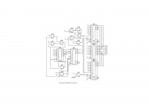

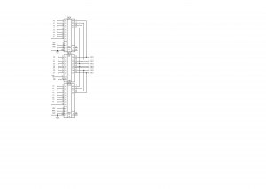

Покурив схему Ленина, придумал такую схему для сигнала /OE:
https://pic.maxiol.com/images2/16764...56.mem4256.png
Т.е. нужно добавить только один элемент 2ИЛИ-НЕ.
Заработает?
На картинке фрагмент схемы от Прусака https://disk.yandex.ru/i/j0XJSGTcRZkfUQ
