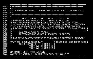

Текстовый редактор ПОБЕДИТ
Как известно, для РЛК существовало, как минимум, два редактора:Однако, у этих редакторов имеются три небольших недостатка:- Жёсткая посадка на адрес 0000
- Ограничение на количество символов в строке
- Занимаемое в ОЗУ место
Одно время среди коллег витала в воздухе мысль, что неплохо бы иметь для РЛК простой экранный редактор, доступный сразу по включению из дополнительного ПЗУ.
Оригинальный Монитор РЛК имеет в странную директиву U с переходом на адрес F000, что предоставило бы очень простой запуск любого дополнительного кода.
Ещё со времён DOS всегда интересовал механизм кода, отвечающий за вывод/редактирования текста оболочками Norton/Volcov Commander в режиме UnWrap.
Этим месяцем (апрелем) решению вопроса разработки подобного редактора было посвящено всё свободное время.
Вниманию любителей РЛК представляется ещё один текстовый редактор:- Поддержка строк длинною до 255 символов
- Стандартное отображение отступов табуляции
- Горизонтальная и вертикальная прокрутки
- Поддержка пользовательского кода (транслятора/компилятора/информатора)
- Поддержка светового пера (экспериментальная)
Весь цикл разработки и отладки кода ведётся в известном онлайн-эмуляторе, поддерживающим световое перо мышью ПК и загрузку внешних файлов.
Именно в конкретном эмуляторе:- Работают по назначению клавиши DELETE/END/HOME
- Курсор в тексте быстро позиционируется мышью
- Клавиша F1 или двойной клик мышью вызывает "контекстное меню" (транслятора/компилятора/информатора)
- Клавиши F2/F3 прокручивает окно текста
- Нажатие мышью за пределами региона редактирования совершает вертикальную или горизонтальную прокрутку
P.S.: Не зная, как Администрация отнесётся ко внешним ссылкам, предоставляю лишь скриншот. А все желающие проверить, могут получить ссылку через ЛС.

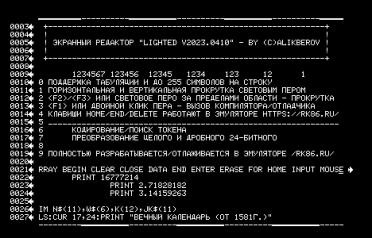

Для РАДИО-86РК существует, как минимум, два текстовых редактора:
Однако, на практике хотелось бы что-нибудь компактнее и с другой адресной посадкой. Ещё лучше, если код редактора уместился бы в другое ПЗУ, так как официальный Монитор по директиве U уходит на адрес F000.
Чтобы успеть к первомаю, пришлось здорово потрудиться восьмибитным мозгом и решить множество мелких проблем, буквально одолев их и победив.
Потому, Вашему вниманию представляется версия текстового редактора с официальным названием:
ПОБЕДИТ
Представляемый текстовый редактор разработан специально на работу в дополнительном ПЗУ F000-F7FF, с аккуратным использованием области служебных ячеек Монитора, чтобы дать пользователю максимальный объём ОЗУ.
Редактор имеет самый минимальный функционал, достаточный для элементарного редактирования текстов. Однако, с помощью пользовательского кода функционал интерфейса редактора можно расширить с помощью CallBack-вызовов. Для этого предоставляется небольшой API.

Список критически важных ячеек программы:
- F018-F01A - Три команды для растровой коррекции на ±3 знакоместа (настроить перед прошивкой ПЗУ)
- F040/F041 - Начальные координаты (обычно 8 и 3) курсора (настроить перед прошивкой ПЗУ)
- F4DA-F4DC - Установка флажка подпрограммы опроса клавиатуры (F812), чтобы код пользователя мог прочитать код функциональной клавиши обычным вызовом CALL F803 (читать про флаг ZF ниже)
- F7FE/F7FF - Адрес входа в редактор (просто указывает на расположение основного кода)
Калибровка смещения знакомест является комплексной операцией с необходимостью взаимосвязанной правки ячеек. Вот пример:
- Обычное позиционирование: F018 [00 00 00]; F040 [08 03]
- Смещение на 1 знакоместо: F018 [13 00 00]; F040 [09 03]
- Смещение на 2 знакоместа: F018 [13 13 00]; F040 [0A 03]
- Смещение на 3 знакоместа: F018 [13 13 13]; F040 [0B 03]
Служебные ячейки для стилизация интерфейса редактора:
- 7629 - Код символа заполнения пространства табуляции
- 762A - Код символа обрамления левого края текстовой области
- 762B - Код символа обрамления правого края текстовой области
- 762D - Маскирование столбца счётчика строк (слева от текста)
- 762E - Корректировочное смещение знакоместа светового пера
- 7633 - Код символа переполнения панорамы
Служебные ячейки функционального механизма редактора:
- 7614 (PC директивы X) - CallBack-адрес на пользовательский код
- 7616 (HL директивы X) - Адрес в текстовую область листинга
- 7618 (BC директивы X) - Счётчик строк
- 761A (DE директивы X) - Позиция курсора относительно области текста
- 761C (SP директивы X) - Указатель на начало текущей строки с курсором
- 761E (AF директивы X) - Значение панорамной прокрутки и флаги
- 7634 - Указатель на 25 строк выше (используется для PageUp-операции)
- 7636 - Указатель на 1 строку выше (используется курсорной клавишей)
- 7638-7668 - Массив 25 указателей на каждую из 25 отображённых строк
- 766A - Указатель на 26 скрытую строку (используется PageDown-операцией)
- 766C/766D - Двоично-десятичный номер верхней скрытой строки (используется прокруткой)
- 766E/766E - Двоично-десятичный номер нижней скрытой строки (используется прокруткой)
Клавиши работают следующим образом:
- HOME с прокрученным экраном возвращает его на 64 позиций назад
- HOME из любой позиции в строке устанавливает курсор в начало строки
- HOME в начале любой строки устанавливает курсор в начало экрана
- HOME в начале экрана прокручивает его на 25 строк вверх (аналогично Page Up)
- END/СТР устанавливает курсор в конец строки
- END/СТР в конце строки устанавливает курсор в конец экрана
- END/СТР в конце экрана прокручивает его на 25 строк вниз (аналогично Page Down)
- DEL/ПС в любой позиции строки удаляет символ под курсором
- DEL/ПС в конце строки производит слияние со следующей строкой
- BS/ЗАБОЙ в любой позиции строки затирает символ перед курсором
- BS/ЗАБОЙ в начале строки производит слияние с предыдущей строкой
Если указан адрес вызова пользовательской вспомогательной подпрограммы, обращение к ней происходит при нажатиях любой клавиши или клике "световым пером".
При этом через регистры общего назначения передаётся следующая информация:
- BC - Шестнадцатеричный индекс (редактируемой) текущей строки
- DE - Адрес на начало самой верхней отображаемой строки
- HL - Адрес на начало текущей (редактируемой) строки
- A - Номер столбца по позиции курсора (начало - 01) с учётом панорамы
- CF флаг - Экран готовится к полной перерисовке (при клике "световым пером" или перемещением стрелками)
- PF флаг - Двойной (повторный) клик "светового пера" по знакоместу с курсором
- ZF флаг - Клавиши F1-F4, АР2 или УС+A-Z (код читается через вызов F803 обязательно, иначе возникнет зацикливание редактора/!\)
- SF флаг - Буферная строка (редактирование в активном состоянии)
Всего этого вполне достаточно, чтобы реализовать все необходимые операции работы с текстом. В качестве примера, УС+D удаляет текущую строку, а УС+У/К/Е/В прокручивают экран в одном из четырёх направлений.
