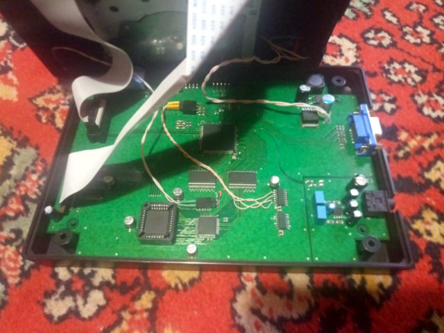

"Светлячок" представляет собой клон с логикой на ПЛИС Cyclone IV E EP4E6.
Основные дискретные элементы:
- процессор Z80 20 МГц в корпусе 44LQFP (разгон до 21 МГц);
- делитель частоты процессора на сериях 74F, 74AC;
- статическое ОЗУ 128К х 8 CY62128ELL 45 нс;
- ПЗУ 27С512R (однократно программируемое) 45 нс (TR-DOS 5.03);
- ПУ 74LVC164245;
- "читалка" на 74HC14 (триггер Шмитта);
- интерфейс дисковода на 74LVC14, 74LVC06;
- наушниковый усилитель на TDA1308.
Таким образом, дискретной "ВГ-шки" в клоне нет.

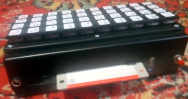

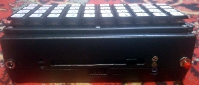

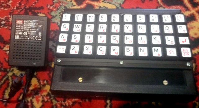

Клавиатура выполнена на механических переключателях Kailh без щелчка, усилие 35 г.
Схемно это классическая спектрумская клавиатура, висящая на адресной шине.

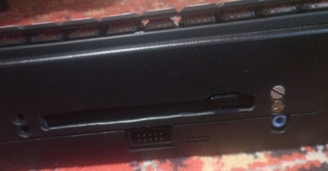

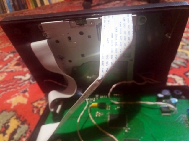

Корпус GAINTA G1183B типа "пульт", в нем собрано все, в т.ч., дисковод и клавиатура.

Дисковод 3.5" ноутбучного формата Сitizen X1DE-OOR с 26-проводным интерфейсом (плоский шлейф).
Дисковод и эмулятор проверены в работе: форматирование, запись файлов из BASIC,
чтение, DCU 8.07, ADS 3.0, TESTPROG от "Солон".
