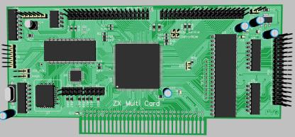

Фото платы первого варианта:
Вложение 79973Вложение 79972Вложение 79974
Плата претерпела изменения, убраны перемычки IO_DOS, NEMO_DOS, FDI_DOS и т.п. есть недоработки.
Создал тему т.к. есть вопросы, я реализовал на чипе EP1K100QC208-1 он у меня был, на момент создания тестовой платы торопился заказать в китае и не учел некоторые моменты, как оказалось на борту чипа нет ROM памяти и как следствие после выключения питания прошивка слетает, также не предусмотрел 3 сопротивления на системных сигналах. У меня есть EPC2TC32 на скотч прилеплю и подпаяю проводки будет работать.
Отсюда и вопросы:
1. Каким чипом можно заменить текущий, чтобы не дорого и доступно. Или оставить текущий и дополнить EPC2TC32, возможно есть варианты заменить на другую ПЗУ плюс контроллер;
2. На плате есть преобразователь напряжения на 2.5В. и 3.3В. предлагаю на NEMO-BUS ноги А31 и B31 запараллелить и подвести 3.3В от ATX разъема и убрать преобразователь 3.3В.;

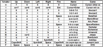

3. Джойстики к камим кнопкам их подключить? вчера пришли на выходных буду с ними экспериментировать.
По желанию могу сделать видео и выложить на гугл диск.
Если кому нужна такая плата расширения, давайте обсуждать?

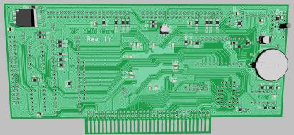

Развел до конца новую плату:
Вложение 79975
