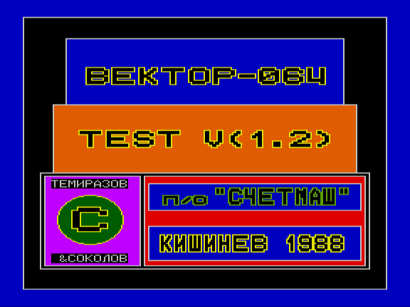

Ну и всё это исследование в конечном итоге привело к сборке нового объединённого "Теста Устройств":
Вложение 80412
Что было сделано:
- Тест базового микропроцессора -- добавлено автоматическое определение типа процессора.
- Тест ОЗУ -- на ПК-6128ц тестируется 128кБ / 4 банки, в остальных случаях -- 64кБ.
- Тест клавиатуры -- без изменений (для ПК-6128ц исправлена ошибка расположения клавиш).
- Тест ввода-вывода на магнитную ленту -- без изменений.
- Тест параллельного интерфейса -- тест системной шины вынес в отдельный подгружаемый модуль "t_VUn.r6E" (грузится на предусмотренное для теста дополнительного устройства место).
- Тест устройства отображения информации -- на ПК-6128ц в конце тестируется переключение 12 экранов, в остальных случаях -- 4, как на стандартном Векторе-06ц.
- Тест таймера и звукового синтезатора -- добавлен простой тест AY8910, если чип будет обнаружен.
- Тест электронного диска -- добавлена возможность ввода вручную порта диска, можно протестировать несколько квази-дисков.
- Тест манипуляторов типа джойстик -- добавлено определение и тестирование джойстика "С" (по схеме Вектор-06ц.02).
- Тест матричного печатающего устройства -- без изменений.
- Тест дополнительного устройства -- добавлено указание адреса для загрузки теста.
- Добавлен тест часов реального времени.
Новый тест имеет автоматическое определение типа ПК (по контроллеру памяти), поэтому работает и на Векторе, и на ПК-6128ц -- мне он всё-таки нужен в моём проекте, для проверок... :) Исходники выложил на гитхаб, откомпилированный бинарник дублирую тут: Вложение 81069
