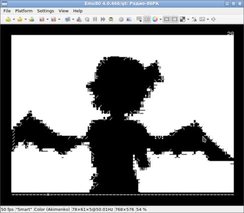

Воспроизведение звуковой анимации с ROM-Дисков
Предлагаемый Вашему вниманию проигрыватель позволяет воспроизводить звуковой видеоряд непосредственно с ROM-Диска по схеме Апогея с поддержкой до 256 страниц.
Качество воспроизведения примерно такое:
http://www.youtube.com/watch?v=uG3DoB-Ksto
Перемотка клавишами организована крайне примитивно, так как фактически она не нужна.
P.S.: Особая благодарность Shaos, за конвертацию видео и предоставление образа ROM-Диска!
