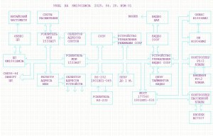

Уважаемые любители ретрокомпьютинга, прошу озвучить Ваше мнение о возможном новоделе М-ЭВМ для корпуса УКНЦ МС0511 и клавы МС7007, на ЦП КМ1801ВМ3А-6 Мгц и ПП Н1806ВМ2-5 Мгц.
ТТХ :
ОЗУ ЦП - не менее 3.5 Мбайт , ожидание 1 такт ЦП
Разрешение видеовыхода 15625 ( или 31.250 Кгц ) строчной - 640х256х8 бит или 640х256х15 бит ( 160 Кбайт видео-СОЗУ ), аппаратный вертикальный и горизонтальный ( шаг 4 пикселя при 640х256 ) скорлл.
Совместимость картриджей с УКНЦ - только КНГМД и КЖД ( без ПЗУ ), картриджи расположены на шине ЦП.
Внутренний слот - на шине ПП, например для адаптера мыши.
программная совместимость с УКНЦ - скорее нет, т.к. не применяются БМК серии 1515.
Быстродействие ЦП - не менее 1.2 млн рег-рег.
Объем ППЗУ БИОС - до 1 Мбайт, не менее 64 Кбайт.
Видео-СОЗУ находится в АП ЦП и ПП
Применяемые БМК - КР1801ВП1-065 и -033.
Адрес порта терминала ЦП - 177560
Внутренний слот ЦП ( пиноут КМ1801ВМ3А ) на СНП58-64 для отладки и приставок.
Конструктивно - 4СПП ~280 х 236
Упрощенная Блок-схема :
https://pic.maxiol.com/thumbs2/17458...9443551.31.jpg
