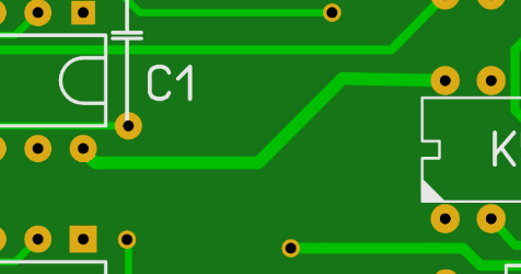

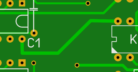

Всем доброго дня и мирного неба над головой! Разводил для себя плату Ленинграда, моего первого спектрума.На плате клавиатура присутствует, увеличены шины питания, все основные доработки на плате, включая привязку к "уровню черного". Сборка транзисторная заменена транзисторами, диоды и резисторы, в видеосигналах имеют свои посадочные места, как и резисторы подтяжки. узел считывания на ЛН2. ПЗУ заменена на 512 с четырьмя прошивками на выбор. Выбираются при помощи двух переключателей.Все на плате. Провода только питания. Ч.Б. видео на разъеме на плате. Выведены дополнительные точки пайки разъемов PLS. Предусмотрена вторая плата, дочерняя в ней муз. процессор, несколько типов джойстиков, пал-кодер... Доконца еще не развел, в работе. Эти платы заказал в Поднебесной. Будут в сентябре. Если вдруг кто-то заинтересуется, Выложу гербера и лейку. Все должно собираться без проводов. Кроме питания. За основу взята разводка Мика.
https://pic.maxiol.com/thumbs2/17557...595432478..jpg
