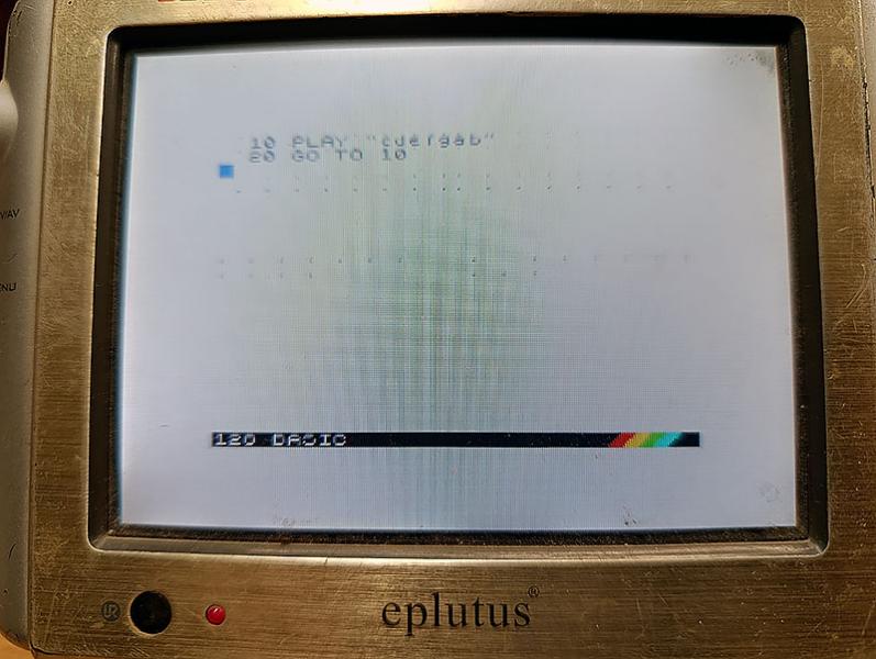

Собссно в чем вопрос при прогоне Теста 4.30 получаю ошибку регенерации ОЗУ :
Page: 4 wr #e5 rd #0b
Page: 6 wr #33 RD #23
(из двух прогонов значения одинаковые)
При том что тест ПЗУ Феликса Князева от 1997г. - за несколько циклов ошибок не находит.
И еще пишет порт #FE неисправен - хотя клава, бордюр, beeper, маф. все работает.
PS: не все проги рассчитанные на 128 запускаются с ДИВа.
Будут какие нить мысли по этому поводу?
PPS: в 128 ВАСИКе проявляется вот такой глюк
Вложение 83589
