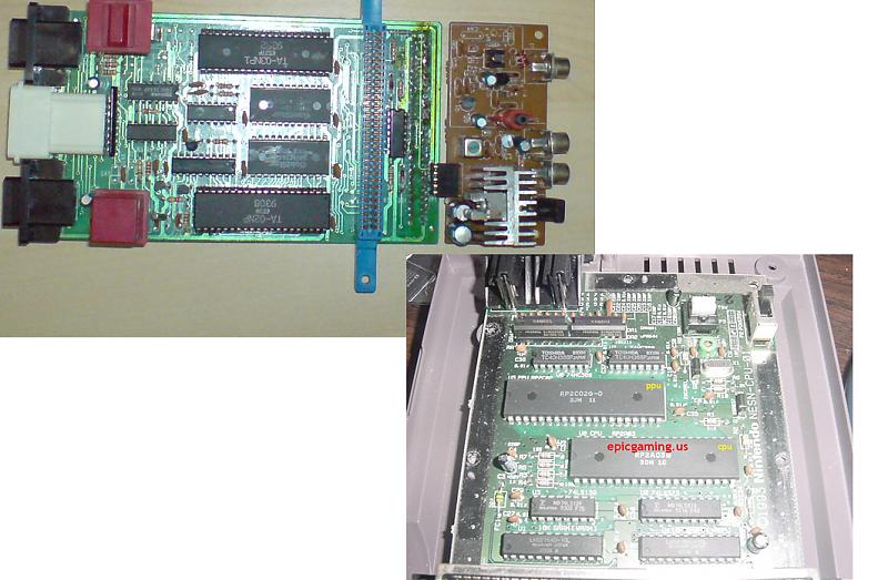

Priobrel ja FAMICOM (dendy) imenno tot kotorij hotel uje dawno. Ne standartnij exemplar.
Posle otkritija korpusa uwidel chto tam stabilizator lopnutij
(7805) Predpolagayu chto ktonibud podkluchil k nimu standartnij BP u kotorogo polyarnost ne takaya kak dla DENDY nujna.
Pomenyal stabilizator. Podkluchil 7V. Wkluchaju a na ekrane belij kwadrat. Podkluchil 9V a na ekrane tabliza s wiborom igr itd i mnogo musora. Bitro otkluchil pristawku. Stabilizator nagrelsa ne slabo i ja zametil chto ego naoborot pripayal. Pripayal ego naoborot. Nichego ne rabotaet. Drugoj pripayal >> toje samoe. Wot pospeshil ja i ne zametil oshibki.
5V ot stabilnogo BP podawal i wserano 0.
Skoree wsego ja spalil kakuyu nibud detal.
Videoprozessor greetsa kogda wkluchayu komp.
Bilbi Oszilograf proweril bi est takt li itd. Probnikom posmotrel na clock. krasnij diod (1) gorit tusklo.
Skoree wsego chastota slishkom bolshaya poetomu na probnike uwidet nelzya. Hotya s odnoj storoni dolzhni oba dioda swetitsa. Budu na sled dnyah oszilografom smotret.
Tak wot. U menya est wopros. Tak kak Videoprozessor + CPU k dendi ne legko dostat ja reshil kupit deshewo rabochuyu platu ot pristawki Nintendo (u nas etih pristawok walom w ebay) i detalki postawit na swoj dendi ot nintendo.
Videoprozessor + CPU ot Nintendo podojdut k moemu dendy???? Mojet ktoto uje probowal eto delo.
Wot fotka slewa moego DENDY a sprawa fotka NINTENDO
Вложение 6438
