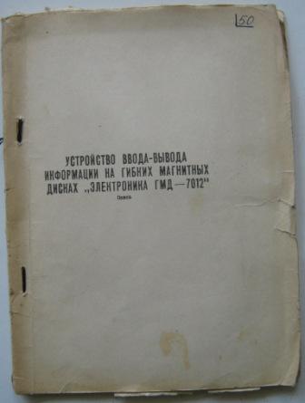

Сегодня мне прислали фотокопии паспорта и схемы на "Электроника ГМД-7012".
Паспорт уже выкладывали на "полигоне призраков", ссылка есть в этой теме.
А схемами спешу поделиться.
Вложение 28919
Свернул их в DjVu, качество хуже не стало. :)
GMD-7012.7z. - 14.4 МБ
P.S. Описание и схемы на "Электроника ГМД-70", в соседней теме выложил Andrey_Ak, пост 1092.

Пожалуйста! Рад помочь земляку. :)
Оригиналы получить скорее всего не удастся, далековато от меня- Украина. Я рад, что хоть в таком виде получилось найти.
Владелец сказал, что отснял всю книжецу. Попробую уточнить ещё раз.

Устройство ввода-вывода информации на гибких магнитных дисках
"Электроника НГМД-7012"
Здесь.
