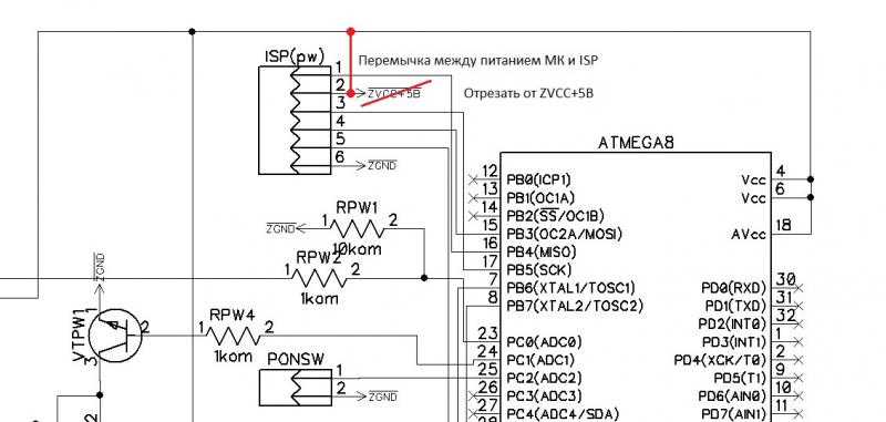

Ну раз еще кто-то собирает :)
1. Фьюзы. Я заходил на AVR Fuse Calculator, выбирал ATmega8, менял частоту встроенного RC-генератора на 8МГц, полученные значения шил, учитывая разброд и шатания у Atmel(скрин программы не привожу), значение младшего байта должно быть E4.
На картинке все должно быть понятно:
Вложение 64307
2. Питание. Изначально пиитание с ISP соединено с +5V всей схемы, а питание на мегу подается с дежурки, как результат при подключении программатора, программатор будет пытаться "вытянуть" всю плату, а мега так и останется без питания. У меня плата еще не распаяна, поэтому я бросал перемычку, между 2-м выводом ISP и питанием меги. Но правильнее будет оторвать 2-й пин питание ISP и соеденить его с мегой(я кидал перемычку между выводом ISP и RPW5), тогда можно будет шить мегу и на полностью распаенной плате, предварительно отключив разъем питания. Поправьте, если ошибаюсь. Подробности изменения на картинке:
Вложение 64308
Вложение 64308
Да есть такой косячек. Но в принципе ничего страшного и решаемо)
