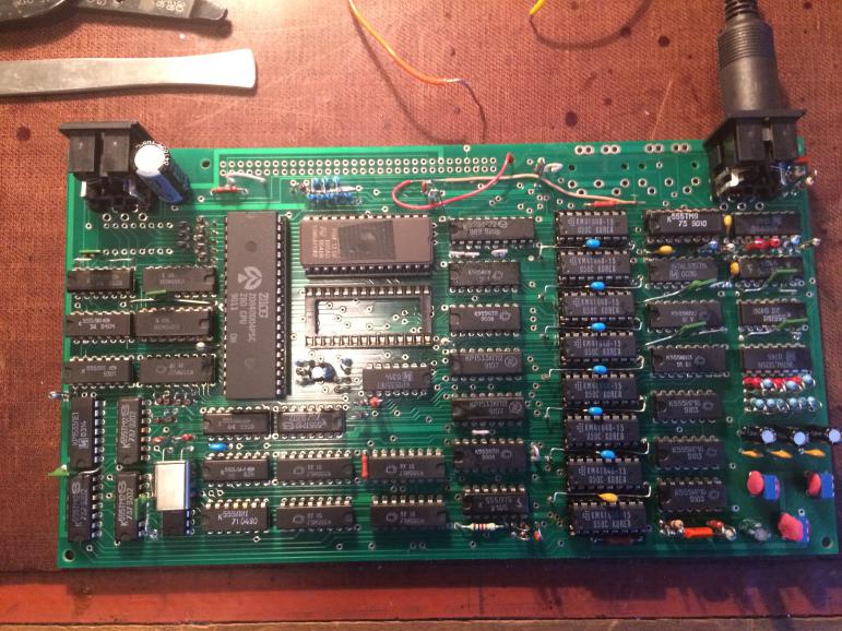

Это так, когда на линии что-то есть. А когда на линии не осталось микросхем, то вполне применимо.
Я выше писал, что вынул процессор и всё, кроме ИР22, которая должна быть в HI-Z.
---------- Post added at 15:15 ---------- Previous post was at 15:13 ----------
В итоге пришлось немножко порезать плату.
1) перерезал D1 от ИР 22 к РУ5 - без изменений.
2) отрезал ИР 22 от резисторов - всё наладилось.
3) прокинул D1 к РУ5 минуя ИР22 - всё ок.
