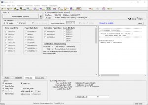

На ВМ85 запускаться не хочет, почему то нет начального пуска на dd23/13.
Прошил Атмеги под SD и клавиатуру, прошил Монитор+Тест Сябр+Бейсик.
Работает под ВМ80 и под Z80.
Периодически появляется "снег" на экране и пропадает. С Z80 помехи сильней.
