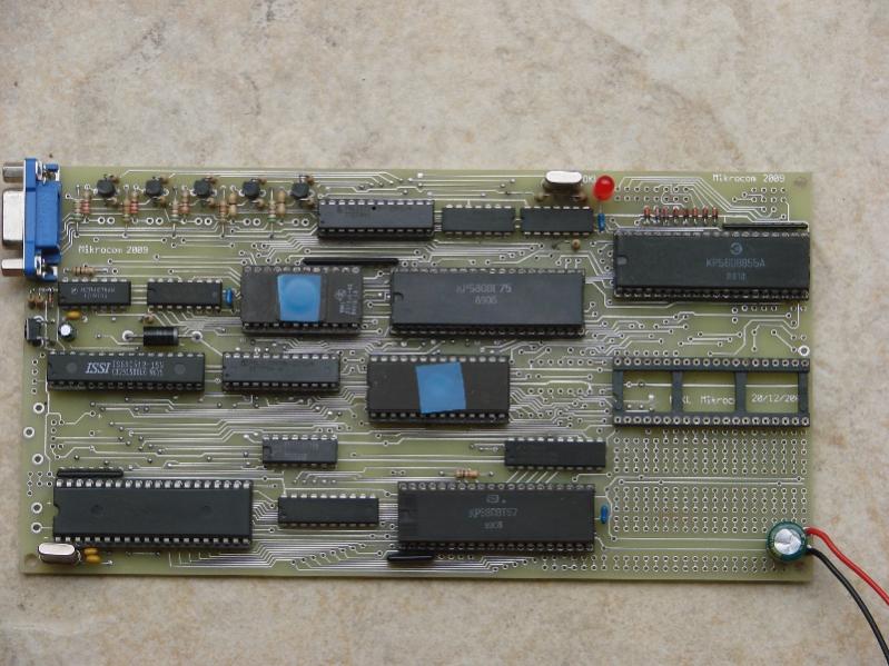

Помогите советом по подключению ЖК монитора. Собрал на кварце 21,48 МГц (на ИЕ5) и получил соответственно 100 Гц и 31 КГц. Проблема что только с ЦРТ монитором работает, не подумал когда делал, что жк такую частоту не держит. Есть ли какой-либо выход для подключения к ЖК со стандартными частотами (есть жкашки с "потолком" 75 Гц и хтотелосб бы к ним прикрутить)? Спасибо!
C ЖК мониторами проблема они нормально работают всего на паре стандартах. Китайские обычно вообще работают 60 гц обновление и 1280 разрешение остальное, как получится. Потому с видеовыходом на ВГ75 работать не хотят. Особенно грешат этим китайские Асеры. Вообще работать с Микрокомом не хотят из-за упрощения схемы развертки. Хочешь подключить ЖК к Микрокому. Выбирай SAMSUNG. Лучше старенький FLETRON. Любой СRT монитор работает практически на всех стандартах и потому проблем с ними нет для Микрокома всё видно и всё по центру.
Непонятно, откуда 100 гц при частоте 21.480 Мгц.
Я подключился по этой схеме без изменений в ПЗУ. Частоты замерял на выходе, они правильные. Что я не так делаю? Спасибо!
По схеме должна быть новая ПЗУ знакогенератора. Т.к. схема предполагает знакоместо 8х12. Соответственно и настройки ВГ75 изменены, а значит ПЗУ монитора нужно тоже перепрошить. Ну и как уже говорилось многократно и написано на самой схеме, что эта схема работает с любым монитором ЭЛТ (с трубой). А ЖК мониторы работают только самсунги , MacroView, Флетроны, BLISS. Может ещё какие ЖК, С ЖК Асусами и Вьюсониками вообще не работает.
PS: вчера попробовал 19"ЖК мониторчик Prestigio P173. Работает с Микрокомом идеально.
Нашел я 24 МГц,(выпаял из DX486), изображение с новым биосом немного смещено вправо.
timekeeper у меня на плату не полез, т.к плата RAM/ROM диска внизу придется вставки сделать, не понятно только как микросхему в кроватку вставлять количество ног другое.
Rokl Осталось спросить как настраивать время в биосе?
https://cloud.mail.ru/public/720f84d8ee84/DSC_0466.JPG
Привет, Ратмир! Извини, что сразу не ответил.
Смещение вправо на мониторе, по идее, можно компенсировать настройками монитора, но есть такие, которые таких настроек не дают...не знаю, какой у тебя.
Главное, что бы изображение на экране полностью умещалось, остальное не принципиально.
Тимекеепер, что у тебя, имеет 28 ног, а панелька 32 ноги. Никаких вставок делать не надо. просто нужно сместить твой тимекеепер на 2 позиции вправо до конца. Т.е. правый край ножек тимкеепера совмещаешь с последними цангами панельки. Всё. первые ноги 1,2 и последние ноги 32,31 в панельке остаются пустыми. Эти ноги панельки для далласа (DS8636 если мне память не изменяет. Гляну завтра на работе конкретно и отпищусь) у него 32 ноги.
