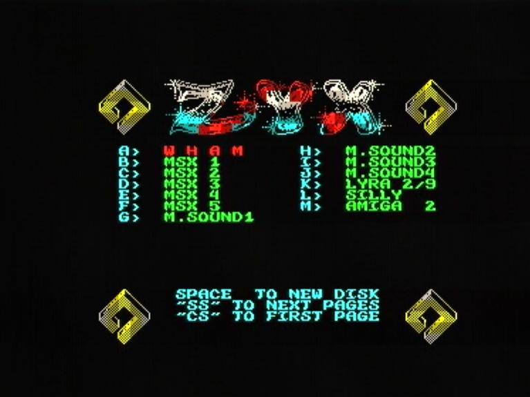

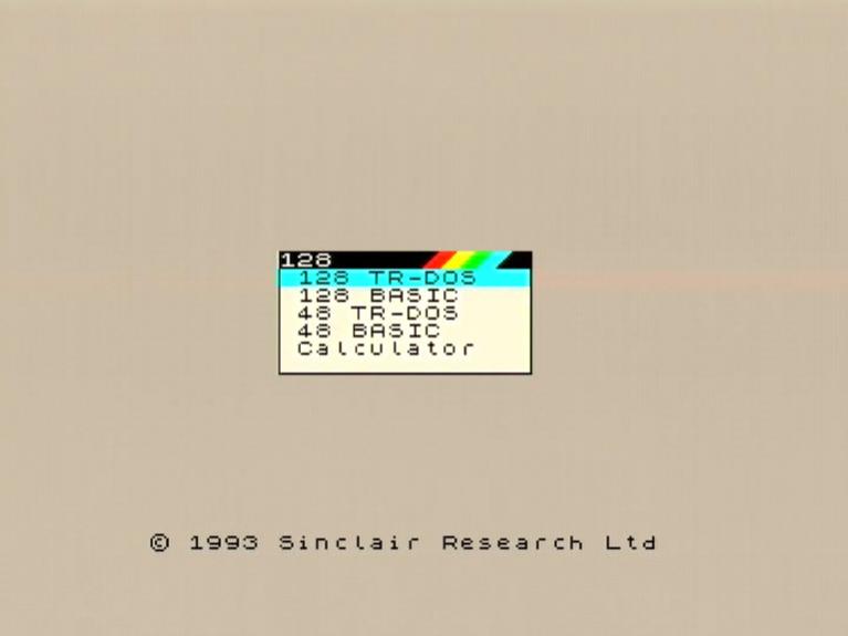

Вот что-то изображение не ахти...
и почему-то командой border меняется не бардюр а папер...
Подскажите плиз...
http://rghost.ru/47533262/thumb.png
http://rghost.ru/47533388/thumb.png
http://rghost.ru/47533325/thumb.png
http://rghost.ru/47533361/thumb.png
нет сигнала гашения, blank (B1 по схеме). проверяй транзистор VT1, логику перед ним, а также доходит ли от него сигнал на КП2. кстати, установлены кп2 или кп12?
