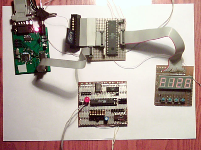

подниму опять эту тему. Вопрос такой кто-нибудь дела это устройство на atmega16? просто 162 пока нет а попробовать хочется...
мега16 запустилась от 3.3в?запускаться должно при подаче питания? и что на индикаторе без флешки?
вот что получилось - мега16 заработала от3.3в при включении четыре минуса и потом F- 1, +\- меняют номер. при нажатии на воспроизведение появляется следущее -Ed4. пробовал разные карты без изменений без карты после инита хаотически прыгают знаки.
как оказалось пишется ге -Ed4 а rEdY. что это может быть и почему не воспроизводятся файлы?
Соорудил и я себе такую штучку. Довольно забавная вещь.
для меги 16 какие фьюзы ставить?
Он воспроизводит только TZX ?
