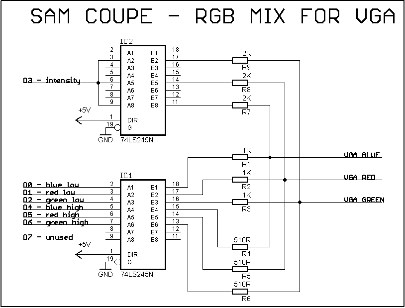

SAM COUPE palette is also easy for implementation:
http://velesoft.speccy.cz/other/sam-rgb-mix.png
palette 128 colours:
http://velesoft.speccy.cz/other/samc...tte-values.png
Software controll:
Port #xxF8 (write only) set new RGB value for any of 16 ZX colors.
Port adressation (A15-A0):
A15-A12 = unused
A11-A8 = number for select ZX color for redefine RGB value (A11=bright,A10=green,A9=red,A8=blue)
A7-A0 = 8bit adress #F8 (dec 248) of palette port
Writed data with new RGB value:
D7 = unused
D6 = high green
D5 = high red
D4 = high blue
D3 = intensity for all rgb values
D2 = low green
D1 = low red
D0 = low blue
For set new ZX colours can be used 16x OUT command from ZX basic or OTIR(OTDR) in assembler.
After reset ZX must be colour palette set to original values (add small code to ZX rom after reset)

Да, палитра похоже на ULAplus, только проще в изготовлении и работе, но и цветов только 15-16 из палитры около 128.
В ULAplus: в старых играх 15 цветов из 256, в новых - 32 из 256 цветов (с учетом бита FLASH).
Также там цвета PAPER и INK могут быть разного цвета в одном знакоместе, даже если код этого цвета одинаковый. Только вот практического применения этой возможности я представить не могу. В старых играх цвета PAPER и INK одинакого кода должны быть одинаковы.
В SAM COUPLE оттенков черно-белого получается больше - 8 вместо 4 в ULAplus.

SAM COUPE is compatible with ZX48kB then can use big part of original ZX games without modifications. After connect 1MB external memory upgrade can SAM COUPE run also 128kB software (after small modification). All screenshots on my web page is from standard ZX games (48 and 128kB) with new palette (some OUT commands in basic loader). This games can be used on SAM COUPE and ZX48/128/clones.
