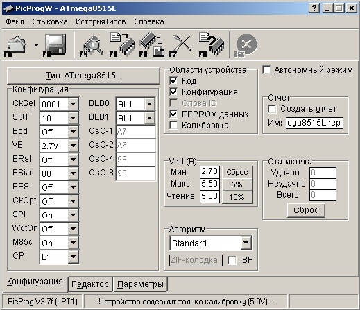

Собираю данный тестер, помогите правильно выставить фьюзы для Mega8515L, пытаюсь шить программатором PicProg от Телесистем, в списке поддерживаемых программатором микросхем данная микросхема указана как условно поддерживаемая, заодно как раз и проверю!
Фьюзы считанные программатором с меги на скрине ниже:
Вложение 56263
Программатор какой-то корявый (софт)...
Что за фуз М85с? Подозреваю, что это S8515 compatible, но оно должно быть выключено, если так. И при чем тут М?
SPI.... Это которое ISP? :) In System Programming. Должно быть включено, насколько я понял эту прогу.
В общем, надо менять CkSel, на внутренний генератор 8МГц, но что там в выпадающем списке - не видно.

По теме, скрины каждой настройки во вложении, или ниже:

Скорее всего, CkSel надо ставить 0100. Если сейчас по дефолту 0001, и частота должна быть 1МГц, то для 8МГц нужно 0100.
М85с нужно выключить. Странно, что он включен. Чип не новый?
Всё, после этого тестер должен заработать.
Тестер собрал, мегу частично запрограммировал, не шьются фьюзы, пишет ошибку связи с компьютером, хотя данные программы записывает! В данный момент тестер пишет tESt с мерцанием, это как раз из-за того, что не прошились фьюзы на 8МГц, буду разбираться дальше...
Спасибо создателям за сей проект! Особенно Ewgeny7 за помощь!
Разобрался с фьюзами, не надо было менять никакие параметры, кроме CkSel, поставил CkSel 0100 фьюзы успешно записались! Мерцание пропало!!!
