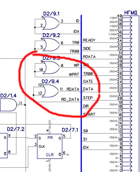

Найдены 2 ОШИБКИ .
В схеме КНГМД в первом и в этом посте http://zx-pk.ru/threads/27462-sborka...l=1#post909903 ошибочно подключены выходые сигналы дисковода WP и RDATA к выходам элементов 8 выв. D2/9.3 и 11выв. D2/9.4 соответственно. А входы этих элементов к входным сигналам WRPT вывод 36 D2/4 и выв.12 D2/7.2 соответствено. Нумерация сохранена.
На печатной плате разводка так же с ошибками.
Должно быть наоборот выв.8 D2/9.3 к выв.36 D2/4, а выв. 9 и 10 к сигналу WP дисковода.
Выв. 11 D2/9.4 к выв 12 D2/7.2, а выв . 12 и 13 к сигналу RDATA дисковода
Так же а схеме не указаны подключения элементов D2/2.1 и D2/2.4 к схеме дешифрации на диодах. Но на плате норм.
дисковод команды выполняет , дискипо прежнему нечитает.
Вложение 62047

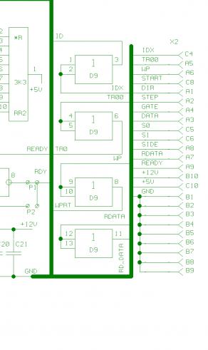

должо быть так:
Вложение 62049
Аффтар не читает или "забил" ?
Дисковод читает уже. Найдена еще ошибка, расширение памяти до 512кб. Неверно подключена перемычка D16/10 к выводу 9 мик. D8, если кто то еще собирает.
