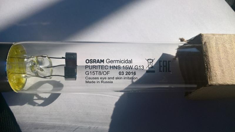

У меня трагедия!! Я такой дурак, что просто нет слов. Стал пытаться шить РФ5, вроде все проверил по инструкции для ezoflash, нажимаю читать ни читает думаю у меня то все правильно наверно чип. В общем стал тыкать все подряд и запись в том числе, ни работает хоть убей. Два дня сидел над ним, все правильно, не знаю что делать. С утра думаю пройду все тесты еще раз, и тут хоп... сигнал WE постоянно в 1 установлен, то есть сигнал выбора чипа тупо не работал, оказалось не пропой такой мелкий, что даже под лупой не смог разглядеть. Исправил, радости не было придела, программатор заработал... НО Я испортил чистые ПЗУ((((( И стирать не чем((((
РК Собранная лежит и не запустить(((
У меня есть куча W27c512 есть возможность их использовать для замены РФ5?
Я думаю, что можно, соответствующие адреса подключаете, на остальные "0" подать, все что выше прошивки. И прошить так же, начиная с нулевого адреса. Ну и соответствующие выводы управления распределяете.
В 86рк я не пробовал EEPROM, а вот в Микролаб у меня прекрасно работает AT28C16. Надо попробовать EEPROM с 86рк, да все лень как то.
Прямой солнечный свет в полдень поможет. Только прямой, не через стекло.
А фокусировка ультрафиолета с помощью параболического зеркала резко сократит время стирания (естественно, фокусировать свет солнца с помощью линзы бесполезно, сфокусируются только тепловые лучи). Не обязательно брать параболическое зеркало большого диаметра от телескопа, подойдёт фара от автомобиля.
Тут где-то была тема про УФ-лампочки. Лампы ДРЛ уже не применяют для освещения улиц и потому достать их трудно, но зато в магазинах продаются миниатюрные лампы дневного света с УФ-диапазоном.
В магазинах Мед техники можно приобрести Облучатель ультрофиолетовый кварцевый ОУФК-01.
Стирает нормально.
Спасибо всем)

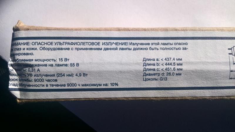

Тему про УФ стирания читал. Сначала пробовал сушилкой для ногтей, как и писали этот вариант не работает(( Потом вспомнил, что друг покупал лампу для засветки фоторезиста, взял ее. Это какая то лампа для террариума, она оказалась так же бесполезной(( Солнце тоже пробовал((
В итоге стал искать бактерицидную лампу, но в маленьких городах это всегда сложно, хорошо недавно открылся небольшой магазин "Русский свет" (если не путаю) в итоге там смог за 320руб. купить лампу OSRAM.
Вложение 64953Вложение 64954
Надеюсь она подойдет, но светильника к ней купить пока не удалось((
Ну и что вы мучаетесь? https://www.ebay.com/itm/263465536897
