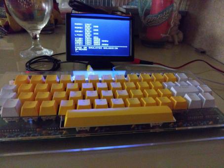

запустилась с первого включения, даже неинтересно
впереди напайка свитчей и красивые кейкапы
https://ibb.co/bjLWTczN
https://ibb.co/Z1TH2dWn
а пока джва вопроса
1. как все же туда запихнуть игорей? без вот той пзу, я никак ее не достану. есть ли максимально простой способ?
2. пока картинка слишком яркая, куда подкрутить, чтобы снизить яркость, видимо какой то резистор R18???
