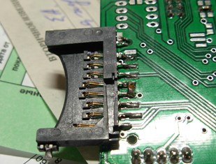

Приветствую! Практически закончил сборку Reverse U9. Захотелось опробовать эту девборду и что-то попробовать написать самому. Плата была куплена давно, но отвлекали старые проекты по профику и последующая стройка дома. Нашлось свободное время и пробежавшись по запчастям практически всё было куплено в Харькове. В Китае была заказана альтера (в 1,5 раза дешевле, чем в космодроме) и тдашка (-//-), остальное было по приемлимой цене куплено в космодроме и на рядах радиорынка. Напаял всё, что было в наличии и то, что не мешает последующей пайке деталей из Китая, это держатель батарейки, штыри GPIO и электролитический кондер под альтерой. Еще мне не удалось найти аудиоджек PJ-311 на радиорынке, нашел по обозначению только здесь. Может кто из собиравших U9 подскажет, где в Украине можно купить такой аудио разъем?
Прежде всего хочу поблагодарить всех, кто принимал участие в разработке и поддержке платы и отдельно Влада, Евгения и Андрюху - спасибо Вам за труды! Наработан великолепный материал для самообучения. :) Буду изучать исходники, т.к. с фпга дел еще не имел, только с cpld. Также хочу поблагодарить fixator`a за предоставленную 3D-модель корпуса, и alk0v`a за его изготовление, корпус получился отличный!
Немного фото.
http://savepic.net/7273821m.jpg http://savepic.net/7232862m.jpg http://savepic.net/7217502m.jpg http://savepic.net/7222622m.jpg http://savepic.net/7216478m.jpg
вообщем небольшой отчет по U9:
1. китаец прислал не с10, а с5. пока запаял с5 для экспериментов, должен прийти с10, перепаяю.
2. все 4ре дроселя оказались глючные (возможно сгорели при включении, т.к. я их тестером не мерял), плата не работала вообще, небыло ни одного питания и вместо них времено поставил перемычки. плата завелась.
3. перекомпилил POST под С5 для проверки платы - на SRAM сразу выдал ошибку по одному разряду, проверил - звонится 70 Ом на землю - печалька, срамина новая, а паянные детали космодром не берет назад. сдул с платы, проверил дороги - всё чисто. придется еще одну покупать и прижимать прищепкой для проверки без пайки, может и следующая будет такая...
4. выдает ошибку при проверке DRAM, PAGE всегда разный, но DATA всегда 02000000. ошибка вылазит всегда в начале DATA, т.е. только переключились на 02000000 и PAGE может быть 3, 5, 7, D, E. пропаивал и DRAM и циклон, пока без результатно. неужели и драм битая??? или возможно это из-за отсутствия дроселей по питанию?
