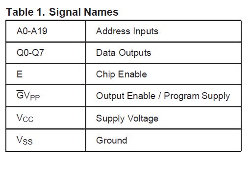

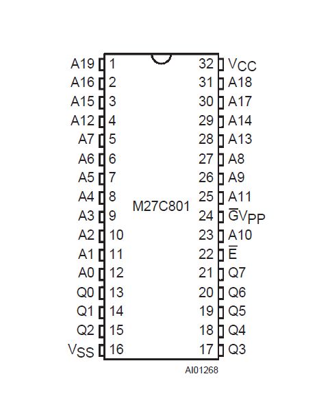

Если мы записали 16 страниц в ПЗУ 27С801(27С080) , при использовании совместно с кр580вм80 мы переключать только вручную, как правильно переключать выводы микросхемы в соответствии с какой страницей.Вложение 54984Вложение 54983
Придется придумывать кокой нибудь переключатель хотя бы , не дергать же джемперы постоянно...
На джамперы выведены старшие адреса ПЗУ - А19...А16.
Выбор страниц - двоичным кодом:
0000
0001
0010
0011
1100
1101
1111
16 комбинаций.
Можно это дело прицепить к какому-нибудь древнему шифратору 155-ой серии. И 16 тумблеров.
Можно прикошачить микроконтроллер. С энкодером и индикатором двухразрядным. У тебя есть деталюшки?
Можно просто выбирать тумблерами! :)
Да да микроконтроллер и индикатор это было бы классно со схемой если поможите, платку в lyt организуем...., хотя ещо прошивка нужна будет зато этот девайс решит не только мои проблемы...
А про 16 тумблеров и про П2К переключатель, типа галетного ,это сильно жестоко в наше время....
А деталюшки кое что есть, найду в конце концов... можно что то попробовать
А если задействовать какой нибудь порт, то можно выбирать программно.
Да только как я понял на кр580 это нам не светит но это было бы оптимально
