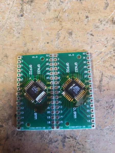

Где скачать прошивки для Atmtga 8? Может кто выложит здесь, что б не искать. Заранее спасибо.
Вложение 80993 к прошивке готовы
Спасибо. Про Морозовский склад я знаю , думал вдруг что-то поменяли для этой платки.
Здесь выложена чуть исправленная прошивка (в чём доработка уже забыл) для адаптера PS/2 клавиатуры (так же есть и для SD считывателя). А так можно и прошивку от Алексея использовать.

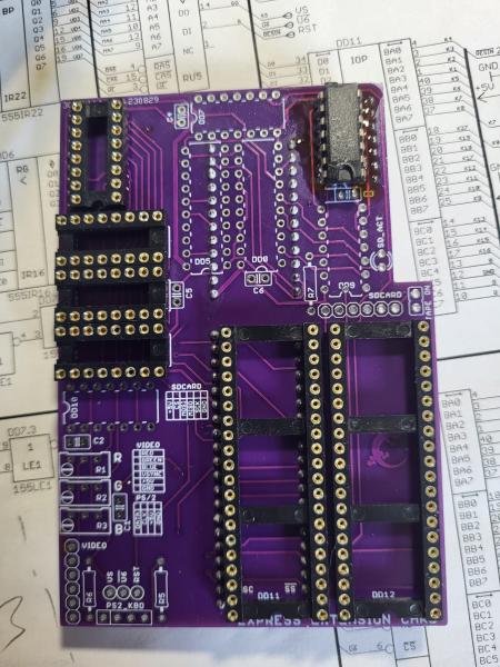

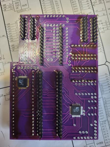

Вот сел паять платку расширения и опять проблемка ))) нет у меня 555ир22, есть 74С373. Понимаю что это аналог , но вот серия С мне покоя не даёт , может кто что про неё знает ? Вложение 81009Вложение 81008 пока на этом остановился .
