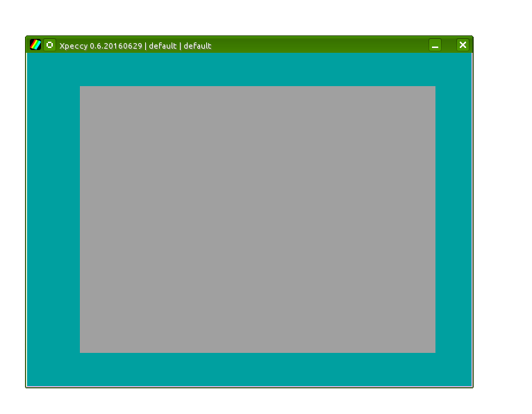

Нет, LOAD "" не делал. Сейчас попробовал - бордюр голубым становится и изредка игает красным то там, то здесь. Загрузчик мой не выполняется. Вложение 57674
А зачем нужен "Tape player", что делается в процессе Play?
Я попробовал LOAD "" и без Play и после того, как Play догрузил .tap.
