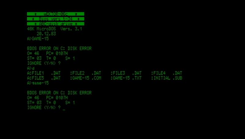

Блин... нужна дисковая утилита, которая позволяет читать заданный сектор на диске и выводить его дамп на экран.
Вроде частично заработало, но не могу понять проблему. Даже SkyNET запускается, но до первого обращения к диску. Потм ошибки сыпятся.
У меня нет возможности выводить лог в UART. Есть возможность смотреть только в SignalTap, но его недостаточно.
А вот утилита типа какого-то редактора диска очень помогла бы. Только естественно ее загрузить смогу либо из ROM либо из EDD.
Удалось пофиксить одну из проблем. Теперь микродос из EDD не выдает ошибки при запуске. Читает каталог и запускает проги.
SkyNET всё так же выдает "отсутсвует файл TDEMO1.SN0".
Ramiros, Судя по автаре, вы - один из создателей Skynet демки? В чем там загвоздка в поиске этого файла?
вот ошибка:
Вложение 56242
T - это наверное трэк. S - сектор.
O - номер ошибки? Что такое 46 ошибка?
ST - ???
Странно что на 0 дорожке 1 сектора какая-то ошибка. Не думаю, что диск загрузился бы если бы там была ошибка...

Хорошо бы иметь возможность посмотреть на тот кусок кода, который грузит TDEMO1.SN0. Скорее всего эмулятор слишком быстро выставляет бит готовности операции, а там цикл ожидания завершения написан в расчете на то, что начальное состояние "не готов".
svofski,
наверное, проще сначала ошибку МикроДОС пофиксить. Может тогда и SkyNet заработает.
Вы расшифровать текст ошибки со скрина можете?
эх... утилиту бы для чтения посекторного...
