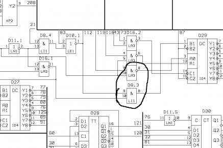

Не понятно!! Перемычка на плате протравлена не так или что?
Третий правильно!
По факту на плате ,второй контакт идет к D8 вывод 9, должен по схеме расширения 512кб идти к D16 контакт 9(или 10 смотря какая схема)
первый не должен подкл к шине 112 (идет к D10.1 котакт 1), а должен к D18
В общем это перемычка переключат элемет микр. D8 а должна один из элеметов D16
в вашей схеме ошибка как и в плате, она же называется D16/10 , а не D8 и к D16 не подключена никак
http://zx-pk.ru/attachment.php?attac...7&d=1364973085
Предполагаю, что вы ошибочно взяли элемент D8.3 вместо элемента D16.3(D16.4) оригинальной схемы, там один элемент над другим
По вашей схеме 1-ый контакт перемычки D16/10 должен идти к микросхеме D18 контакт 16, 2-ой к микросхеме D16 контакт 9, третий правильно.
Благодарности за сообщения приветствуется)))
1-ый и 2-ой контакты перемычки D16/10 нужно отрезать от дорожек и эти дорожки соеденить , что бы D8 работала как и раньше . А сами контакты соеденить в соответствии с текстом выше
перепутаны эти два элемента -
Вложение 62114
Должен быть элемент от ла3, а вы подключили к перемычке элемент от ли1

Для расширения памяти на 512 кб все перемычки ( D18/16, D23/6, D23/4, A8), кроме D16/10 , разрезаем пложение 1-2 и ставим в 2-3.
Перемычка D16/10 разведена не правильно, кроме 3 контакта, поэтому оставляем её в положении 1-2, а 3-ий контакт мгтфом соединяем с 1-ым контактом D18/16, как на рисунке :
