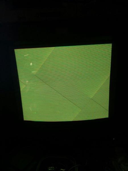

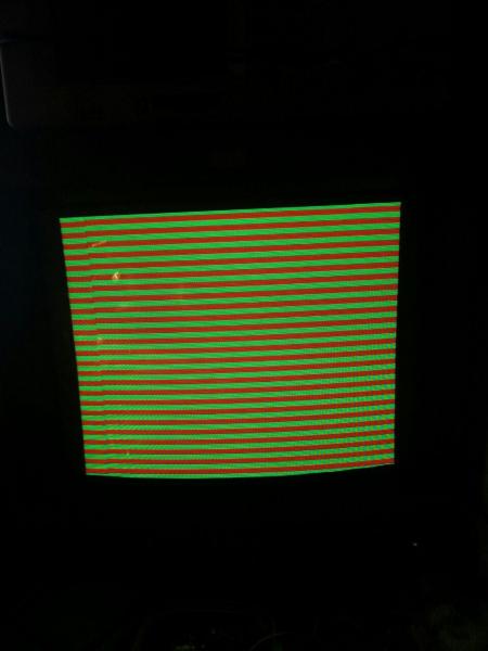

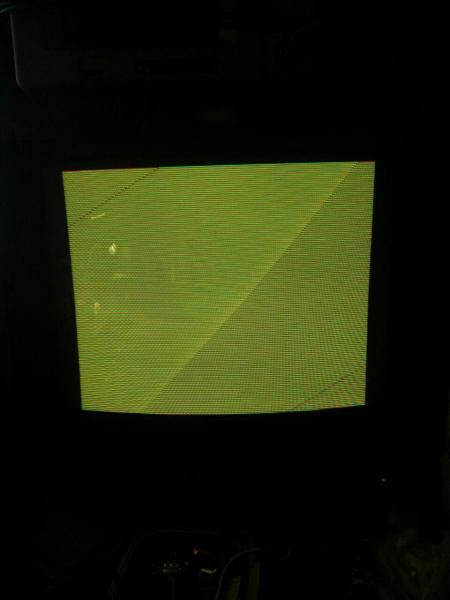

tnt23, я тут накопипастил три тестика, надеюсь найдешь время их попробовать.
Ожидаемые результаты: во всех два цвета - зеленый и красный.
test153 - недолет, кадры бегут, граница между цветами диагональная, в сторону /
test154 - перелет, кадры бегут, граница между цветами диагональная, в сторону \
test768 - попадание, картинка неподвижна, 5 строк одного цвета и 5 - другого (но строки могут начинаться в любом месте).
Забыл (как обычно) - выход в дос по нажатию любой клавиши.
ivagor, результаты домашки прилагаю.
Вложение 68124Вложение 68125Вложение 68126
(Вместо выхода в дос у меня рисуется дивной красоты сине-белый матросский матрас. Видимо, включается альтернативная страница видео-ОЗУ)
Виноват, выход в дос сначала был, а прямо перед выкладыванием я его случайно "соптимизировал" и не обратил внимания.
Результаты 153 и 768 не вызывают удивления, а вот над 154 надо подумать.
Важный вопрос - в 153 и 154 кадры бегут?
Понял, в названии 153 и 154 run, а в 768 stand still
В 153 и 154 кадры бегут, заснять это на видео сложно.
Предлагаю следующее толкование результатов.
То, что мы видим на фото - это результат комбинации двух разверток: развертки ТВ/монитора и развертки фотоаппарата (вероятно в телефоне).
Если внимательно посмотреть на фотографию 153 (strips_run_right.jpg) то мы видим 3 линии. 2 потемнее с одинаковым наклоном - это результат работы программы, а светлая диагональная (примерно по центру) с другим наклоном - это результат сочетания развертки ТВ и фотоаппарата для данной картинки.
На 154 (strips_run_left_do_they_not.jpg) видны две светлые линии с наклоном / - это опять результат сочетания развертки ТВ и фотоаппарата для данной картинки. А результат работы программы - это три фрагмента темной линии с наклоном \. Три фрагмента получились из-за развертки фотика.
Развертка фотоаппарата сказывается на динамичных бегущих кадрах, на стабильных все нормально.
Что из этого следует. Получить с использованием того же фотоаппарата картинки только с "нужными" линиями на бегущих кадрах не получится. В лучшем случае можно поменять картинку, чтобы эффект был более заметен.
