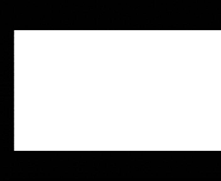

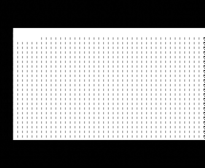

По поводу недокументированного режима - по крайней мере видно, что по результатам отображения он не совпадает ни с одним из документированных, а может и вобще ничего не показывает.

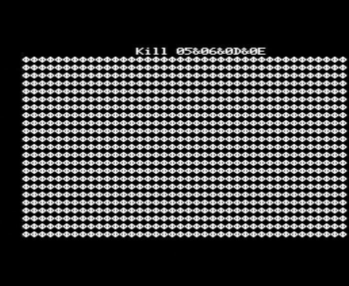

Можно по разному тестировать эту штуку, но я пока решил попробовать так:
1. Загружаем, стартует, пишет вверху NoKill, экран раз за разом заполняется символами.
2. Жмем пробел, пишет Kill 05 и или зависает/рестартует/портит экран или работает как п.1.
3. Жмем пробел, пишет Kill 05&06 и или зависает/рестартует/портит экран или работает как п.1.
4. Жмем пробел, пишет Kill 05&06&0D и или зависает/рестартует/портит экран или работает как п.1.
5. Жмем пробел, пишет Kill 05&06&0D&0E и или зависает/рестартует/портит экран или работает как п.1.
6. Жмем пробел (хотя вряд ли до сюда доживет) и выходим в бейсик (рестартуем)
Интересно, на каком этапе все испортится.
ivagor, будешь смеяться, но тест пройден:
Вложение 39948
Ждем следующий :)

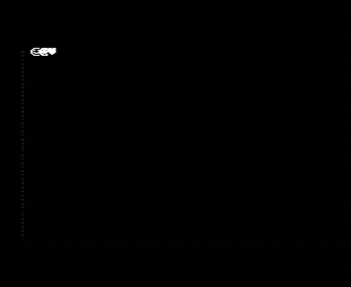

Еще одна попытка. Загружаем, стартует, выводит в левом верхнем углу 4 символа с кодами 0-3 - "пусто", черная рожа, белая рожа, сердце (остальной экран заполнен пробелами, визуально неотличимыми от символа 0). Неприятно жужжит. В эмуляторе так и будет.
Возможно на реале через некоторое время (хотя бы полминуты-минуту, но, думаю, если изменятся, то раньше) символы изменятся, например на Ъ.
Или форум глючит, или опера. У меня почему то показывает 0 скачиваний regen2. В общем звук действительно мерзкий и оказывается спикер не такой уж и тихий :v2_conf2:
Вот скрин после двух минут работы:
Вложение 39970
Фокус не удался, факир был пьян.

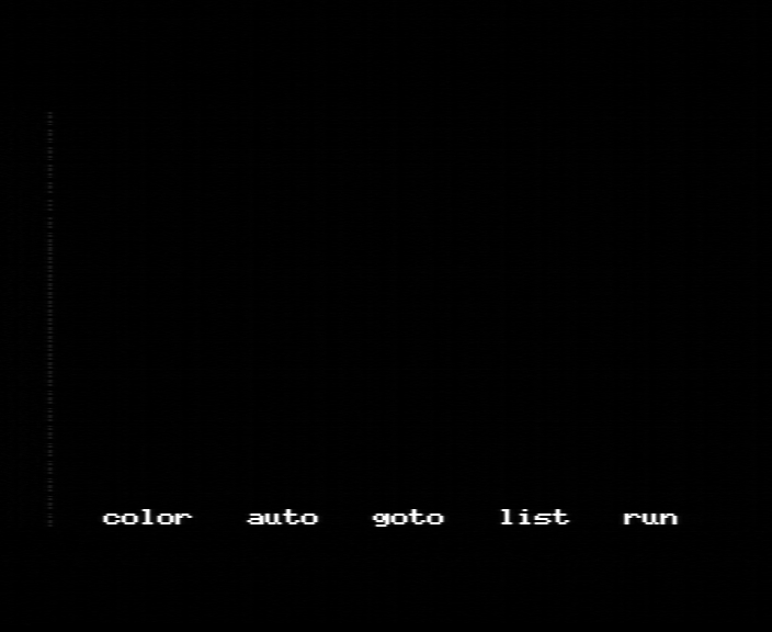

После загрузки, стартует, выводит надпись и ждет нажатия любой клавиши. Лучше сразу не жать а немножко (пусть полминуты) подождать. После нажатия рестартует.
После рестарта пишем результаты (долго)
bsave"DUMP",16387,61269,16387
Сколько ни ждал, а результат один - в момент перезагрузки зависает:
Вложение 39974Вложение 39975Вложение 39976
