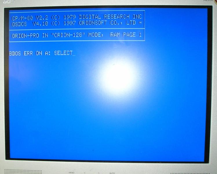

Из вот этого менюВложение 73974 когда выбираю режим Orion-128 получается вот таВложение 73975кая картинка.. Такого же быть не должно...
У меня такое ощущение что ПЗУ не подключается... А ПЗУ целые? Все корректно прошито?
Вот и я первоначально грешил на ПЗУ... Но меня отговорили... Я поменял DD80, поменял 8 ШТ ОЗУ все тоже самое, как я понимаю за это отвечает 27С512 ...? Сможет кто дампы выложить или скинуть на почту...
Перепрошил ПЗУ 27С512 и все ОК!!!!!!!!!!!!!!!!!!!!!!!
Мои вопросы выше и были намёком на то, что это явно не проблема работы МПС, а ошибка загрузки ПО (битый образ или чтение мусора из несуществующего ROM-диска).
Как вариант я сам скорее всего накосячил когда прошивал ПЗУ или 27C512 такая была... А так Спасибо всем!!!

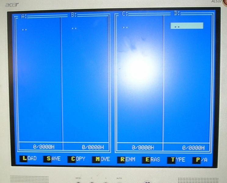

В общем поставил память V53C256P10 все стартует, как на 5 так и на 10 МГЦ с CPU Z0840004PSC, пробовал вернуть Z84C0020PEC с ним на 10МГц не стартует... Наверно все таки дело в процессоре , но другой пока нет возможности попробовать...В тесте памяти на 10 МГц результат с этой ОЗУ такой же как и писал ранее .... А так изображение без помех чистоеВложение 73985Вложение 73983Вложение 74006

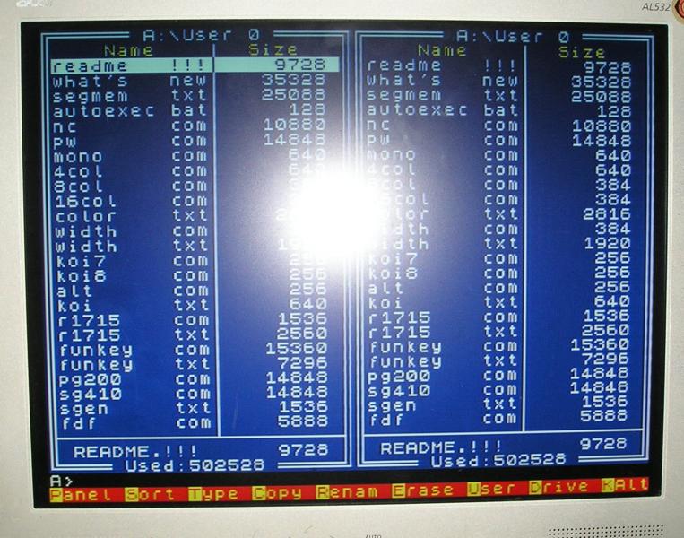

Ну вот как то так дисковод пристроил....Вложение 74019

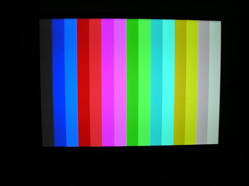

Вернулся к Профи 3.20. Не идет тест ПЗУ-2, КС плавает. Проверил сигналы на ПЗУ, нормально. ПЗУ менял и ставил разнотипные, не помогло.
https://yadi.sk/i/ZKws_0GBFHnkaA
Так какой тут тест, если вся память забита помехами. Блокировочные кондеры и смотрим питание.

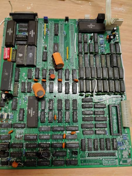

Спаял Орион-ПРО, на тесте выдаёт
https://i.ibb.co/fM9DYdf/image.jpg
подскажите - куда смотреть. Наверно без пошагивателя не обойтись, если есть схемка такого для ПРО - поделитесь.
Aleksandr44, а какой проц у Вас в ПРО стоит? ;)
Меандр хороший на клоке процессора? Как установлены сейчас перемычки на плате? И какой Z80 сейчас установлен?
В первую очередь, как установлены J6-J8, отвечающие за ПЗУ и J1, отвечающая за частоту клока CPU? Может и пошагиватель не нужен пока? Можно фото платы показать, может и подскажем что по внешнему виду. На моей, например, коллеги сразу пару косяков нашли, еще до подачи питания на нее.
Фото платы желательно в хорошем качестве, что бы детализация была четче... Для начала..
Вот именно, фото!. Скорее всего, смотреть монтаж. Или не пропай, или залипон. Не может при хорошей пайке и исправных микросхемах не запуститься тест.И в каком положении пин J1? J9 должен стоять (замкнут).
Картинка динамична или стоит мертво? Какова реакция на сброс? Тест судя по картинке пытается запуститься.
Проц Z84C0006PSC, перемычка на клок - 5 МГц, перемычки J6-8 - к краю платы, но ПЗУ вторая ещё не стоит - только тестовая, J9 замкнута.
Фото платы
https://i.ibb.co/pxQdj2J/image.jpg
возможно-ли из-за ОЗУ - IN41256P-10?
Неправильно стоит переключатель. Надо в положение 0F. Т.е. четыре пина в положение off, четыре - в
on.
Это сути дела не меняет - ставил как в книжке, картинка одна и та же.
