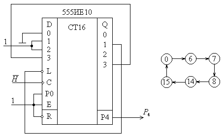

Подскажите, как с помощью 555ИЕ10 (1533ИЕ10) поделить частоту на 5? Вроде когда-то делал именно на ИЕ10, а сейчас забыл всё напрочь.
Вложение 80430
Нашёл схему, где сделан делитель на 6, а вот как на 5?... Там в параллельную загрузку загружают 6 в двоичном виде (0110). Потом после оно считает до 8 и с приходом 8 (1000) записывается 14 (1110), считает до 15 (1111) и опять переходит на 0 (0000). На выходе Р4 (Р2, если правильно, 15-ая нога) появляется частота, делённая 6. Что бы делить на 5, нужно изначально загрузить 7 (0111)?
Вложение 80431
Проще всего сделать делитель на ИЕ5
