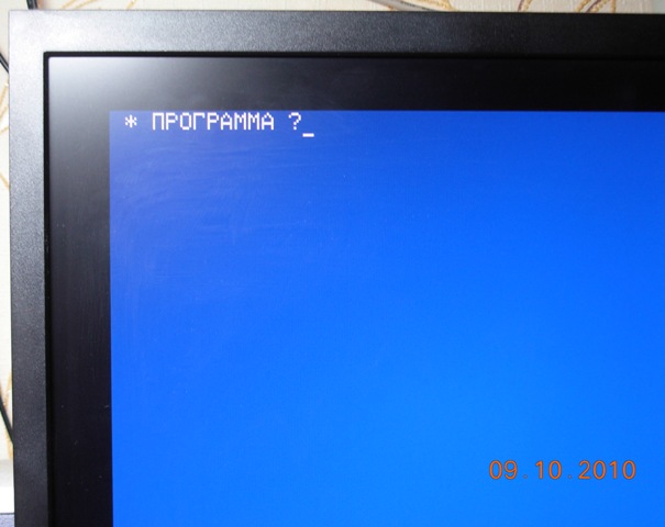

По следам темы с Полигона: Неизвестный компьютер на КР580ИК80А
Давненько не заходил на Полигон, а тут что-то вспомнил про него, полистал интересующие меня темы и наткнулся на этот комп. Там полагают, что это Специалист.
Скачал я дампы да посмотрел в эмуляторе. В принципе да, это Специалист, но клава не стандартная (столбцы переставлены, управляющие клавиши вообще не похоже).
Вот конфиг, кому интересно: SpecialistX.zip
Монитор тоже нестандартый, имеется экранный редактор дампа (директива М), запуск отладчика "DP*S T F* V2.0" (директива A) и ещё какой-то редактор (директива Q).
Ещё есть директивы, которые говорят что-то про файлы, но с этим я пока не разобрался.
