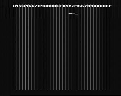

В процессе работы над эмулятором понял, что один аспект эмуляции экрана Вектора остался неисследованным - позиция отображения собственно графики.
Набросал еще один тест, во всех эмуляторах результаты разные, неплохо бы проверить на реале.
В эмуляторах результаты следующие:
v06x - 1-3
vv - f-1
ve27 - 2-4
emu - нет
emu80 - пока ерунда какая-то, буду смотреть ;)
На 02-ом
Получается, что правильно пока только на древнем VE 2.7 Романа Пантелеева ;)
