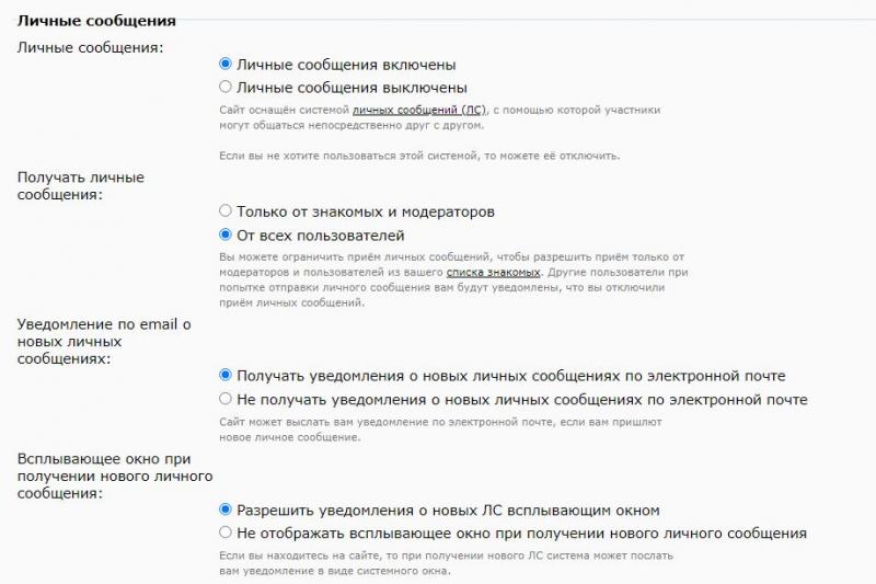

Кто - нибудь может подсказать? При поступлении сообщений в "личку" в "Барахолке" выходило извещение о входящих письмах. Сейчас в моём "кабинете" на форуме пролежало неделю сообщение, но никакого извещения о сообщении не было. Есть ли какие-то настройки в этом случае? Спасибо!
https://zx-pk.ru/profile.php?do=editoptions
Возможно глюки почтовых серверов или в спам попало.
CodeMaster, Сделал скан настроек; всё, кажется, как должно быть. Извещение о сообщении в "личке" увидел только через электронную почту. Странно.

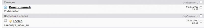

CodeMaster, Сейчас сообщение вышло, спасибо! В почте тоже есть. Но то сообщение , от 24.06, помечено какой-то лампочкой. Скан прилагаю.
Вложение 73007
Во 2-м Вашем сообщении в "личку" тоже появилась лампочка. Не понятно это предложение - "Внизу поля для ввода текста есть выбор иконки". Что дальше? Разные иконки, шрифты и т.д. над полем для ввода текста...
Разобрался, это всё для окна при отправлении сообщения в личке.

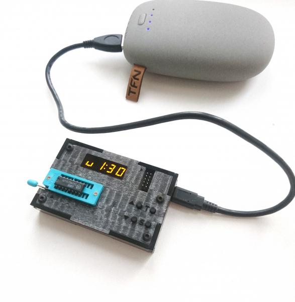

Решил заказать мелочёвки, вроде парочки китайских 8515 докучи, вспомнил что надо бы панельку панельки.
Первый вопрос, сколько всего вариантов прибора?
Оригинальная схема от Ewgeny7 с 1 поста, панелька 20 ног и похоже оно давно заброшено.
Второй вариант 8bit.lt/ru/ic-tester от Protom под туже плату, но дальше какието модификации начались.
Добавился полевик, не понял надо ли ему инверсию и вообще подтяжку от самого МК, но вроде как под него прошивка уже другая. Тут же добавилось и проверяемых микросхем.
В третьем варианте ног стало 24, которых взяли с кнопок, а общий панельки пришлось доключать. Как я понял всё это не более чем джампер. Из чего предположу что на 24 панель подходит только прошивка от Protom, вроде как она же последняя.
Но вопрос то о железе. В списке вижу аналог 155ир13 которая в широком 24 корпусе, значит и панельку желательно под них.
Помнится делал табличку 74 и 54 логики, искать лень, но у 1533 были узкие варианты остальной логики в том числе 155 которые были все широкими.
На али есть такие панельки именуемые 24pin wide https://aliexpress.ru/item/4000220912078.html
но есть подозрение что узкие микросхемы туда не полезут. Есть у кого опыт использования такие панелек?
Или переплатить вдвое и купить вроде как у этого продавца с щелями подлинее https://aliexpress.ru/item/32861353033.html
Качество и тех и других под вопросом, поэтому стоит ли оно переплаты. Но в данном случае нужна только совместимость и с узкими и с широкими микросхемами
