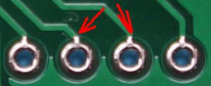

JLCPCB умники, в очередной раз проявили всю свою сущность. Заказал платы, все платы были сделаны вот с такими кольцами вокруг площадок по всей плате.
https://pic.maxiol.com/thumbs2/16690...238673.pcb.jpg
Обратился с претензией. Делают вид, что не понимают в чем дело. В итоге после препирательств предложили купон на $2. Говорят ну цена же плат была $2, ну и вот вам купон на $2, а то, что я платил еще и за доставку этого они не учитывают - умники.
P.S. И главное – не факт что в следующем заказе все сделают нормально. С этих герберов уже заказывал платы, пару раз сделали нормально, а сейчас вот с такими кольцами.
А в ваших герберах эти кольца, что обозначают?
Скорее всего гербера косячные, а китайцы в прошлый раз их правили, но вам об этом не сказали.
NiKa, ничего не означают, это заливка землей и все это должно быть под маской.

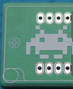

Заказываю у них платы несколько лет и с каждым годом, думаю, они делают какие-то оптимизации для удешевления продукции. Сначала у них платы были отличные, маска начиналась непосредственно по границе падов
https://pic.maxiol.com/thumbs2/16691...8238673.m1.jpg
позже появились вот такие хвосты от пада до дорожки
https://pic.maxiol.com/thumbs2/16691...8238673.m2.jpg
Ну а теперь вот такие кольца. Экономят на маске.
Привел фото разных плат, ибо старых плат уже нет в наличии, но сама суть, думаю понятна.
Ага, исправят, ждите. Сейчас при заказе делаю проверку, потом оплату. Ранее делал наоборот – сразу платил. Так при косяках они за платы не прошедшие проверку возвращали деньги, а весь остальной заказ шел в производство. Причем возвращали как сказано мной выше – только цену за плату, т.е. ни комиссию PayPal, ни чпсть суммы за доставку не возвращали. Но раньше хоть можно было это вернуть через спор в PayPal. Сейчас вроде бы политику изменили, дают возможность исправить.
А можно эти гербера посмотреть или они секретные?
