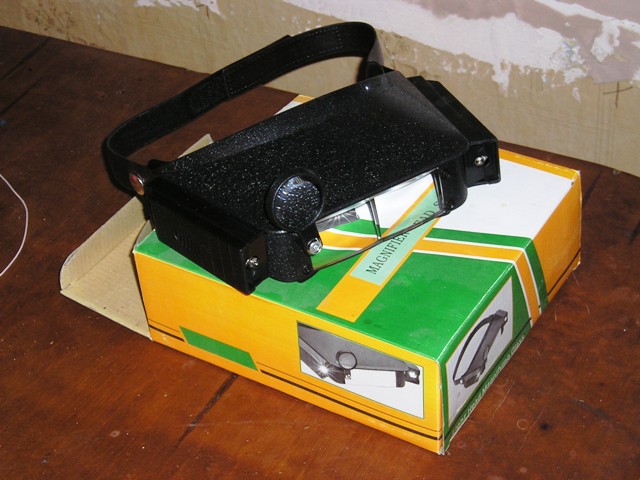

ну вот, теперь и у мну есть набор для сборки. глянул на альтеры...и мне чуть плохо не сделалось. этож как я буду такое паять то?! блин..страшна та как. предпологал, что после ихгиба у альтер ножки чуток длинее...фиг...блин...
Нормально, тонкий кетайский пояльнег за 80 р и лупа за 150 решают всё. Я вот первый раз в жизни сел паять такую мелочь, и ничего, всё прекрасно запаялось (использовалась канифоль в спирте - она при высыхании становится липкой, что облегчает задачу правильной постановки микрухи на место)
