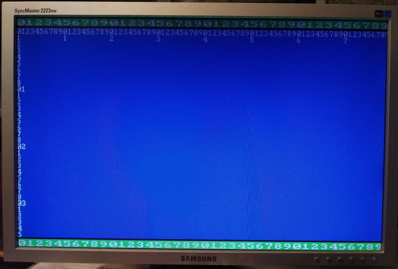

Короче доделал, если бы не Ув. HUNTA, бросил бы как есть (из-за своей природной лени :))
Всего два экрана -текстовый (для первичной настройки) и "измерительный"
На "измерительном", по горизонтали на основном экране слева и справа по 20 строк замерить можно. (дальше думаю "такой хоккей..нам не нужен").
В служебной строке еще проще, сколько палок видишь столько строк показывает (как и говорил - треугольник).
сама программа:
https://yadi.sk/d/yDaqF1ArJ4T40Q
Запустил на железе, как выяснилось.. мой GBS кушает справа целых 7 строк (а я думал 2-3).. Все интуитивно понятно..
Спасибо Hunta за наводку. :)
S_V_B, А можно еще раз пнуть Вашу лень и попросить уже довести до почти идеала - на "измерительном" экране по бокам пиксельные "линейки" пронумерованы, а сверху и снизу цифИрьки не проставлены
Сверху и снизу - Служебные Строки... они всего по 10 строк, поэтому треугольник нарисовал, с ним тоже все просто.. сколько палочек видно из-за края экрана - столько строк показывает из 10.

Вот кстати фото "живого" крана:
https://yadi.sk/i/W_YNGCDQ1onJQg
На нем отлично видно, что справа съедается 7 ТОЧЕК.

Проверяли на своем GBS сколько отрезает?
Да, проверил - тоже 7. Надо с логами работы разбираться и разраба "пинать".
