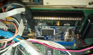

Прочитал всю тему. Судя по отзывам использую DivGMX с ZX-Evolution (rev.C) только я один. Брал как набор музыкальных карт. Интересовал в первую очередь GS, так как в наличии TSFM имеется уже. С Basic прошивкой (с которой пришла плата) не срослось запустить USB клаву и мышь. OSD выводится на экран, срабатывают функциональные кнопки (F1-...), но на этом всё и заканчивается - больше ни на что не реагирует. Думал клавиатура может полурабочая - ан нет: пошел купил новую - та же история.
DivMMC не заводится ни при каких вариациях - при нажатии F6 в левом верхней трети начинает прорисовывать логотип ExDos (или_как_там_его) и не отрисовав даже треть засирает остальной экран каким-то "мусором". Пляски с бубном, копированием разных версий exdos'а и форматирование в разные форматы самой карты ни к чему не привели.
HDMI изображение выдает, но (!) без бордюра и без звука. Если, к примеру, дать команду BORDER 6, то только по двум нижним пожелтевшим строкам станет понятно что бордюр тоже желтый. Звука же добиться никак не получилось. Если переключиться на TSConf, на экране мусор. Слышно что работает, но видимо не умеет в TSConf.
Брал по причине скупердяйства - хотел, в принципе, поиметь несолько звуковых карт в одном устройстве + подключить USB-клавиатуру.
Увы, второе не взошло.
Есть хоть какие то шансы полечить USB клаву/мышку, звук и DivMMC?
P.S. Проверил Soundrive - выдает звук на HDMI.
P.P.S. А автономно работает платка? Ну, к примеру, если подать (куда-то, пока не знаю куда) питание и подключив к, например, телику по HDMI и воткнув USB клавиатуру с мышкой + карту памяти с образами или реальный дисковод (как?) получить, к примеру, ZX-Spectrum 128.
P.P.P.S. Чувствуется что потенциал у платки есть, но как его развить? Могу помочь только с тестами, так как программировать - не моё.
divMMC на Эве не запустить, в принципе, по портам не разойдутся они.
Мне также не удалось использовать эту карту на zx-evo в качестве вывода на HDMI и с использованием USB клавиатуры и мыши.
Ну, так в zx-evo ps/2 клавиатурой заведует микроконтроллер напрямую в связке с ПЛИС, которая не обучена досихпор выдавать порт FE наружу (HDMI изображение выдает, но (!) без бордюра и без звука), если нет обращения к порту на ZX BUS, то нет и ответа от DivGMX. И ещё, переключается стандартная клавиатура на USB клавиатуру клавишей F7.

Да знаю я это всё прекрасно - нажимал. При этом OSD пишет что на USB переключил, но это и всё - клавиатура не работает всё равно.
Вот если автономно работает, то надо будет попробовать вместить её в какую-нить клавиатуру - интересно получится должно.
А вообще, для начала надо разобраться как это всё запустить отдельно.
P.S. Лежит классический Пентагон 128к без дела. К нему можно как-нить приаттачить DivGMX? Если да - где почитать как?
Если по простому, то запитать можно USB шнурком от ПК или зарядки, есть такие с USB +5В 500mA.
Как залить новую конфигурацию на примере ts-conf можно посмотреть здесь (тыц). VNC2 обновлять не нужно.
Для начала хоть на его фото глянуть, или схему, что за краевой разъем, совместим ли с ZX BUS, дальше уже делать переходник.
Подпаялся напрямую к 3 и 5 контактам (впрочем пробовал и с установленной платой в разъём Evo). Залил прошивку TSConfig. на карту распаковал архив (что с прошивкой идет) подключил к телику, вставил карту, подключил клавиатуру. Появилась надпись на фоне "мусора" что мол время такое-то, телик такой-то. Нажмите ENTER. Нажал - стартонул биос TSConf. Думал всё ок - ан нет - не стартует WC. Если настройки биоса не трогать - вываливается в 128к, при нажатии F12 с LeftShift - просто зависает всё.
Перепробовал штук 6 карт разных, думал в них мож делао - ничерта .
Конфа Speccy.Та же история, но с DivMMC - F6 ( перешел в режим DivMMC), PrntScr (сброс) - запускается и полностью проходит инит DivMMC - картинка на экране, карту нашло, считало 3 SYS фала и сбросилось в бейсик.
Далее нажатие на NMI (F5) или кнопку на плате - просто сброс с повторной инициализацией DivMMC
И всё. При этом с Z-Controller'а того же SPECCY конфига через Fat Load открывает файлы.
Куда копнуть чтоб решить вопрос с загрузкой WC и запуском DivMMC?

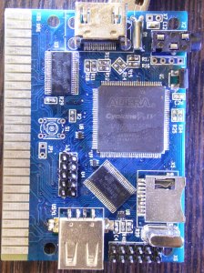

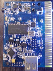

Собрал я это чудо устройство. Только три транзистора осталось запаять и пару коннекторов. Поскольку опыта в пайке smd компонентов мало, сразу не всё заработало.
Буду ещё прозванивать плату, но пара вопросов уже есть. Напишу в конце.
Плату брал с пометкой магазина "не проверена". Она немного отличается от версии 2016 года.
Прошил конфиг sound (набор звуковых плат), пока что заработало:
Бипер - хорошо работает!
Sound Drive - работает, иногда с помехами
Не работает: GS (плеер зависает), AY (иногда прорываются звуки).
Монитор иногда ловит чёрный экран с разрешением 640*480*60. Но тогда не запускается комп. А если комп запускается, то даже чёрного экрана нет. Но это может потому что нет ещё сигнала IORQGE без транзистора.
Прошивал ещё TSConfig, но монитор не ловит никакого сигнала.
Напряжения все есть, +5, +3.3, +2.5, +1.2
На трёх кварцах частота похожа на правду, мерил осциллографом.
Несоответствия платы и схемы что я обнаружил:
Нет конденсатора С21 на плате и на монтажке, а на схеме есть.
От катода D1 и от C11 не идёт на +5V на плате, а на схеме есть. И на HDMI +5V не идёт.
Конденсатор C35 + идёт слева от катушки L1, а не справа как по схеме, то есть сразу на ногу 3 U10, а не на ногу 7.
База T1 соединена с эмиттером T1 (по схеме не так). Похоже, T1 запаивать не надо.
На ногу 4 SD карты приходит 3.3 вольта через резистор 10К, а на ногу 8 через резистор 1 Ом. А по схеме наоборот.
Прошивка.
VNC2 Прошивал по инструкции. У меня другой переходник, на нём выводы на любой вкус. Просто подпаял к микросхеме нужные, и ещё замкнул перемычкой 1-3 на X6 (USB_PROG# на землю). Прошивальщик явно не сказал что всё успешно, но показывал процесс записи, потом проверки и вернулся в исходную позицию, типа готов снова. Ошибок не было.
Cyclone тоже хорошо прошился, только не надо было нажимать автоопределение чипа, как я. А просто сразу добавить файл, поставить две галки Program и Verify, и на старт.
Вопросы:
1. Как запаивать транзисторы, под углом 45 градусов? Центральным выводом, коллектором, налево вниз? На плате 2016 года они стоят горизонтально, а на этой нарисовано вертикально.
2. Надо ли подавать +5В на 18 контакт HDMI?
3. В какой момент используется ПЗУ? Каждый раз при включении в него грузится rom с флешки?
4. Как проверить память и ПЗУ?
ПЗУ подозрительная, надписи с неё сразу смылись спиртом, почти не видно теперь.
Знаю где достать осцил, есть мультиметр, лупа.
