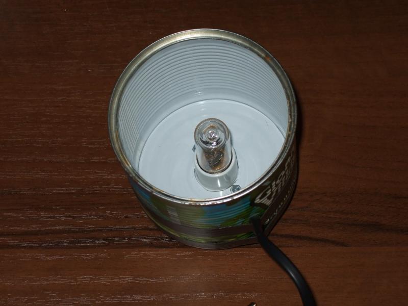

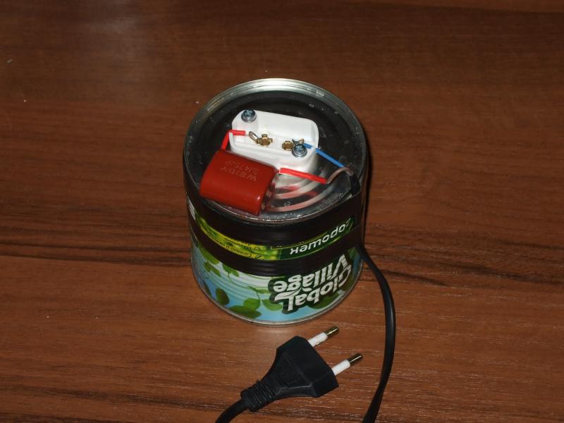

Недавно собрал конструкцию из ДРВ и обычной лампочки, обошлось примерно в 300 рублей, возни на 30 минут. Стирание происходит минут за 30, зато сразу микросхем по 10
Из своего опыта могу заметить, что избыточная мощность УФ лампы значительно сокращает ресурс микросхем.
При включении ДРВ и ДРЛ без внешней колбы образуется озон, что крайне нежелательно.
