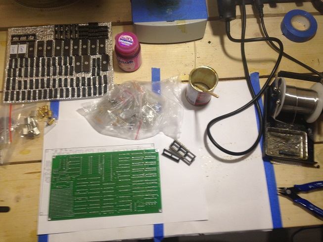

Завтра заберу платы для моего Ленинграда. Сегодня пришло оповещение о готовности. :) Все комплектующие собрал кроме процессора, заказал на али у нескольких продавцов и не от одного до сих пор не получил. Кто нибудь знает где можно купить процессор, может на Митинском радио рынке есть где то место хорошее :) Хочется побыстрее собрать :)
Вроде как к ленинграду далеко не все процы с али подходят. Напиши потом какой будет без проблем работать

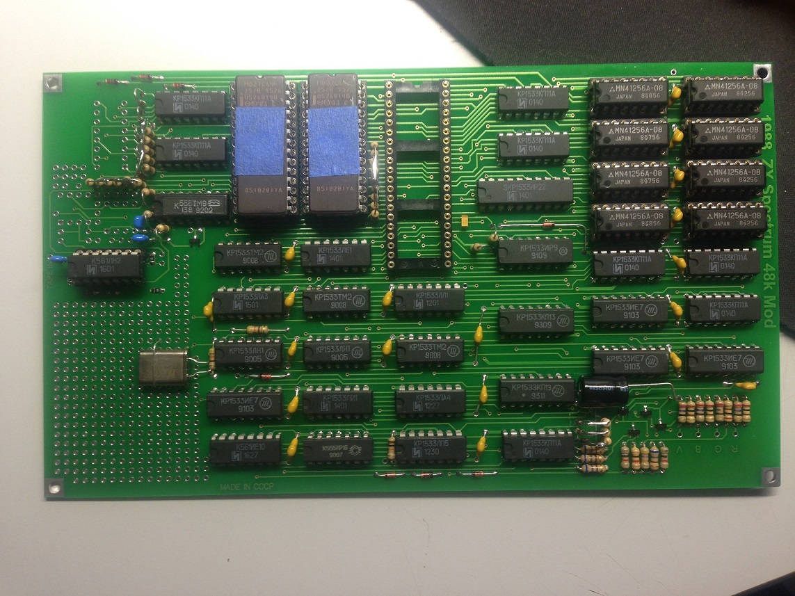

Вчера все допаял, сегодня вставлю все в корпус и буду ждать процессор :)
http://micronc.ru/files/img_1978.jpg
http://micronc.ru/files/img_1979.jpg
http://micronc.ru/files/img_1991.jpg
http://micronc.ru/files/img_1998.jpg
http://micronc.ru/files/img_2001.jpg
И у Вас, друг мой, всё только начинается... Собрать, спаять это одно, вот отладить это совсем другое))) и поверьте, в конечном результате такого красивого вида уже не будет. А вообще круто сделано, респект. То, что первое бросилось в глаза, нет доработки прорисовки окружностей, это на ИР9 и нет доработки дешифрации портов, это на ТМ9.
