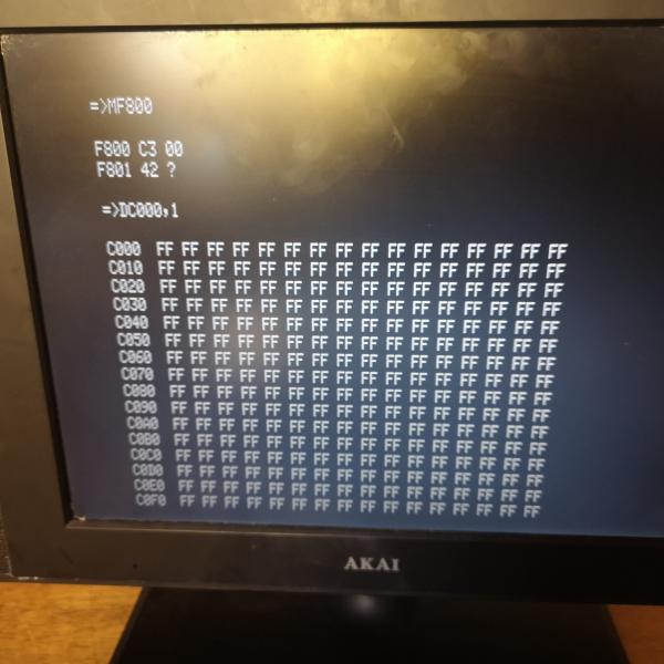

Тест не пошел. пробовал переключать экраны, вот что получилось.
https://yadi.sk/i/ND8EQd2CSLbXpg
попробуйте с помощью команды "с" монитора по изменять палитры
с01 с02 с03 итд ,по умолчанию палитра с02 ,команды можно вводить и не видя изображения.

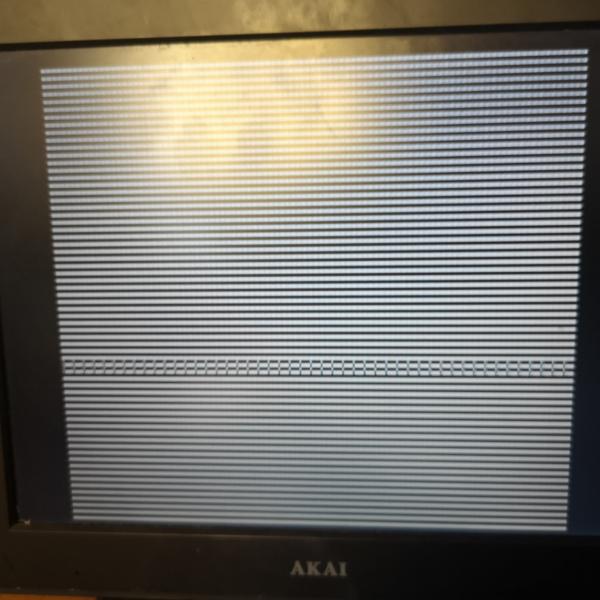

После долгого перерыва решил вновь заняться платой.
Включил и увидел работу теста, конечно криво. Вертикальные полосы с половины экрана. Неисправная микросхема ОЗУ. С этим разобрался, у одной РУ5 подогнулась ножка.
Решил пропаять плату. Сделал это и вновь все вернулось на исходное. Все-таки дело в монтаже. Возможно, или трещина в дорожке, или переходное с плохой металлизацией. Пайка? Так все точки пропаял.
https://yadi.sk/i/tQxx3HTszMmhkQ
Тест запустился, но показывает обе линейки неисправные. Горизонтальные полосы и 16 прямоугольников также рисует, но потом закрашивает все МС белым.DD16 и DD29 по схеме Радио.
Можно видео полного теста?
Вечером постараюсь сделать.
У Alitius было также, но он написал "Если честно я уже и не помню где я брал описание теста и почему я посчитал его правильным. Но сам факт того, что дальше плата работала стабильно, то я под сомнение тест не ставил."
ну и фото платы не помешало бы.
Фото, адаптер монитора немного режет картинку, на телевизоре все идеально.
https://yadi.sk/d/3n3SRDMuSWZ4Wg
Плата обычная, черная. Все блокировочные конденсаторы в наличии.
