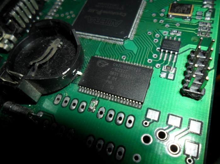

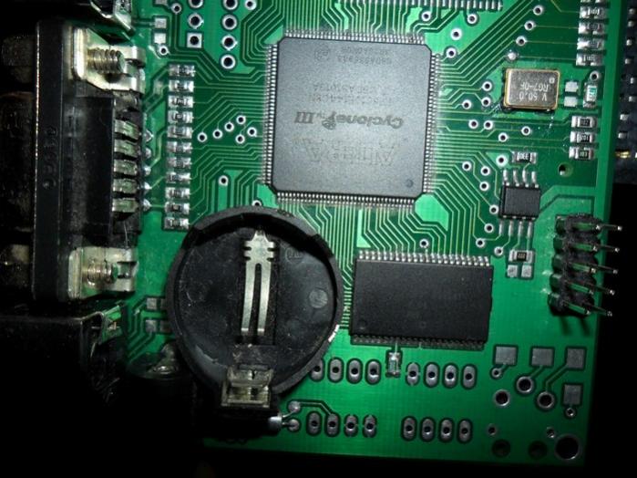

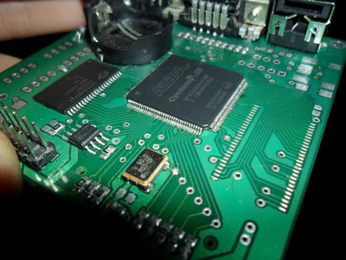

Собираю девятку

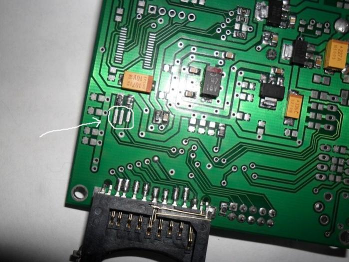

у меня почему то флэшка не видется,на экране мусор и всё,файл хобета фатала кинул...что делать?
и посмотрите в аттаче,там три контакта для держателя флэш,что делать с ними,если они не используются(к нимничего не припаяно)
Тут пожалуйста объясни
1. В архиве нет *.jic файла для прошивки в конф пзу,есть только *.sof,как преобразовать в *.jic я так и не понял
2.какие файлы заливать на флэш карту(ром,фатал)?
3.Форматировать также в Fat 16?
Вот всё, что тебе надо. Ром в архиве, его первым, после форматирования на карту.
Фатал заливать не надо, - он в роме.
это для плис ep3c10 ?
чё то всё равно не стартует,где то косяк(((

когда вставляю флэшку,меняется только цвет бордюра с красного на синий
---------- Post added at 11:38 ---------- Previous post was at 11:35 ----------
у меня флэш карта Micro SD 512 мб вставленная в корпус переходник,может из-за неё проблемы?
на сколько Гб максимум должна быть карта?
На счёт объема, у меня 2 гб. Формат фат 16.
