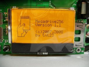

Ну гитхаб тут просто к слову пришёлся, я на нём держу проект драйвера для AmigaOS. Можно и code.google.com, и вообще любую систему контроля версий.
chief, за схему спасибо, но у меня такой железки нет. А отладить без железа нереально. Своя схема у меня в голове уже есть, осталось ее нарисовать.
