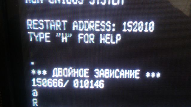

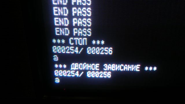

Есть у меня одна глючная плата УКНЦ. Пока холодная, работает хорошо, но как прогреется, то начинает зависать.
Сначала на экране начинают бегать чёрные точки, и почемуто только на тексте, на графике не видны.
Потом система или зависает намертво, или вываливается в отладчик с сообщением "СТОП", "Зависание" или "Двойное зависание".
Иногда при зависании реагирует только на клавишу УСТ.
Если зайти в Тестирование то там потихоньку набираются ошибки или вообще может зависнуть.
Решил прогнать на ней тесты XXDP+

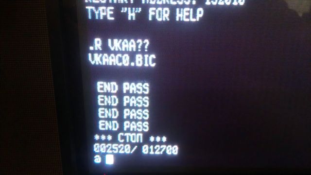

По началу все тесты идут нормально. Но потом начинаются глюки. Тесты вылетают как будто я нажал клавишу СТОП.
VKAA??
Вложение 52038[свернуть]
Вложение 52039[свернуть]

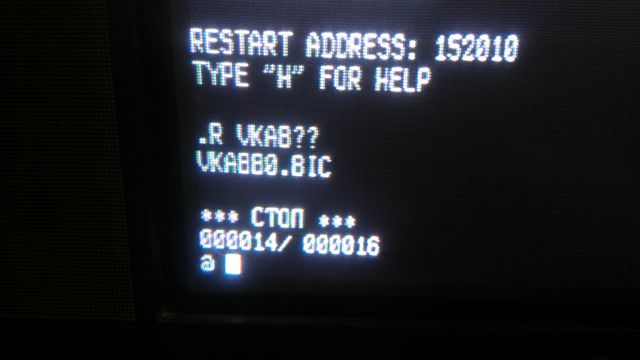

VKAB??
Вложение 52040[свернуть]

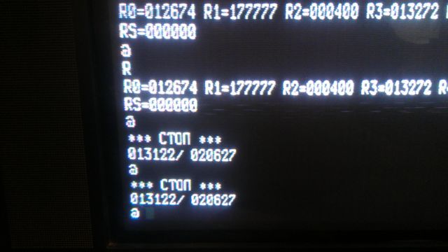

Не успеваю запустить тест, вываливается в СТОП или даже сразу же после запуска системы
Вложение 52041[свернуть]
Даже в отладчике, ничего не трогаю, само появляется "Двойное зависание".
Вложение 52043[свернуть]
Хотя VKAD - trap test спокойно идёт. А VKAL вываливается.
Подскажите пожалуйста, как можно спасти мою УКНЦшку, может какие ещё тесты есть, как понять что именно не работает в ней???
xakep_tm1, Скорее всего БП не держит нагрузку (на пределе). Проверь электролиты БП. Ещё пропаяй м/х памяти. В идеале, лучше посмотреть осциллографом на питании м/х памяти.
