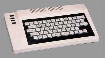

Hi!
В городе где я живу делали вот такой спек
"ЗВЕЗДА"
работает по сей день
изготовители на контроллер флоповода
деталей пожалели зато вторую
плату прилепили
(удобно к любому телику и монику подкл)
Прошу опознать вот такой вот 48к клон. Был куплен б.у. Скучающий продавец на вопрос " а что это?" меланхолично изрек:" а, ну это наш местный СИЧ-48, ну или просто Ленинградом можеш его называть".Дело было году этак 96-97 в городе Запорожье, по нынешний день зверь жив и здоров... ну почти здоров :).
На вид действительно Ленинград, но плата переразведена, выводы синхры и звука уже не разбросаны по всем углам, а собраны в кучу, рядом с R-G-B. 1НТ251 отсутствует, вместо нее рассыпуха на транзисторах. 140УД6 вообще не видать (может не туда смотрю::v2_conf2:), зато есть пустое место под микросхему в крайнем ряду слева, между ТМ2 и ЛА3. Качество печатной платы препаскудное, чуть коснулся паяльником и дорожка отслаивается. Собрано все это великолепие в СВАРНОЙ ЖЕЛЕЗНЫЙ(!) корпус, по всему судя, серийного производства. Видимо это был такой себе "стандартный" корпус для Ленинградов.
В сообщениях 239,240 и 421 уже был упомянут клон с таким названием, но в последнем из них была схема и монтажка обычного Ленинграда, что в моем случае не совсем соответствует истине (фото я так и не понял как открыть), а в первых двух только место и время приобретения. Кстати дату выпуска свей платы я не знаю, но самые свежие микросхемы датированы 94-м годом.
Если кто про него что-нибудь знает, расскажите. Заранее спасибо.
PS: Кстати название СИЧ уж очень отдает нашим местным колоритом, ну там казаки всякие, Запорожская сич и т.д. Может их действительно у нас в городе собирали?

alexeenko,
Да, в основном только на оборонку и работали,
в то время на ЗЭМЗ(город раньше Загорск наз)
широко освоили производство АГАТ-9 но Спек
большим спросом пользовался и стали его клепать.
Корпус,плату,БП все изготавливали на заводе
кроме прошивки ПЗУ и кассет для комплекта
(см вложение)
качество очень высокое - из 30 моих знакомых
поломок небыло ни у кого.
И вообше обрашений в гарантийку неизвестно,
хотя и выпушено-то было около 200 комплектов.
Основную часть компов делали с родным ZILOG ,
на моих фото другой потому-что один из первых.
В коробке с каждой звездой находился мини
комплект деталей для самостоятельного
подключения практически к любой модели ТВ,
что и было подробно описано в
прилагаемом руководстве.
Из особенностей: в программах можно использовать
как кирилицу так и лат на экране одновременно
Перед рус текстом RANDOMIZE USR 15299
Перед лат текстом RANDOMIZE USR 15284
отключить вообше рус и работать с фирменным ПО
POKE 23729,1
А на прилагаемой к комплекту кассете были
русифицированные проги специально для звезды.
(напимер тест)
Ксати ПЗУ-шки с прошивками и фирменное
руководство у меня остались.
Это слегка переразведенный композит48 (с двумя сдвиговыми регистрами, исправленной дешифрацией) ;) Явные отличия - уселок на входе другой , и транзюки вместо транзюковой сборки .

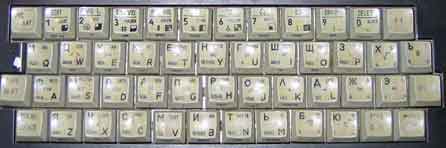

Прошу прощения за тормоза, попробую рассказать, что это за чудо-зверь.
Итак, машинка эта (48К, без дисковода) поставлялась в виде корпуса с пленочной клавой (пальцы очень долго привыкали). Машинка "двухэтажная", на дна корпуса лежала плата, к ней при помощи длинных винтов и гаек сверху крепилась гетинаксовая плата с наклеенными на нее пленками - клавиатура. На плате стояла ВВ55, на которой жил порт #FE и #1F. Из-за чего было подправлено ПЗУ. Отличий нашел немного:
-- вывод надписи "НПО "ТОЧНОСТЬ" ТУЛА" вместо "Sinclair Research LTD";
-- русский набор UDG в неиспользованной области ПЗУ;
-- инициализация ВВ55.
Машина продавалась в виде конструктора для самостоятельной сборки. В 1992г. стоила 18 рублей.
Блок питания был внешний, но довольно компактный (типа зарядки от телефона), на задней стенке 4 разъема - питание, видео, джойстик, лента. Можно было подключить Kempston-joystik с нормально разомкнутыми контактами. Еть порт #FF, мультиколор не проверял. Плата выполнена аккуратно (оборонное предприятие, все-таки, выпускало), никаких доработок не требовала, в основном, проги шли нормально. Что еще рассказать - не знаю. Нет также информации о том, кто, когда и зачем это придумал. Когда-то выцыганил у коллеги на позапрошлой работе схему, но и она канула в небытие. Если сильно надо - поспрошаю, но результат не гарантирую.
