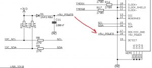

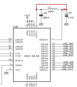

А вот такое отличие от старой платы, о чём я выше писал, ни на что не влияет?
На старой плате, я посмотрел, как по схеме сделано. А на новой как красным помечено.
https://pic.maxiol.com/thumbs2/16146...7373949.01.jpg
Кстати на счёт HDMI я не так понял, там и не идёт отдельно 5 вольт. Просто сигнал так называется. Виноват.
https://pic.maxiol.com/thumbs2/16146...73949.hdmi.jpg

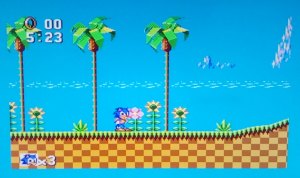

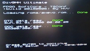

Оно живое!
Прозванивал, ничего не нашёл. Решил тест прошить, а он показал что всё хорошо, память ОК, шина ОК (тестером промерил).
divgmx_test_20170917_ep4ce10.jic
Решил другую конфигурацию tsconf прошить.
Сначала эту прошивал:
divgmx_ep4_tsconf_t80s_20191221.jic
Сейчас эту:
divgmx_ep4_tsconf_tv80s_20180506.jic

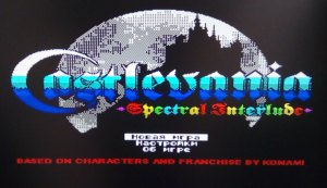

И оно работает!
Клава работает, звук AY есть, игрушка запустилась.
Зря я наверное к плате придирался.
Надо будет ещё подробнее протестить.

По-моему TSConf работает отлично на синей плате. Залил последнюю прошивку (divgmx_ep4_tsconf_t80s_20191221.jic), самый свежий rom и WC.
Не знаю, почему у меня с первого раза не запустилось, наверно потому что кнопку NMI не запаял. А тестовая конфигурация и без кнопки работает.
Прогонял всякие тесты памяти, процессора, всё хорошо. Работает стабильно.

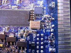

Собрал сие чудо, прошил VNC2, залил конфигурацию для теста HDMI - и тишина... Из нестандартного на плате стоит сдрам PQI (32x8) и флэшка не 25q64, а 25q128 (за неимением 64). Генератор работает (50МГц есть), а вот на VNC2 как-то не заладилось на кварце 12МГц разглядеть. Потребление все время стабильное 62-67мА, только в режиме программирования падает до 55мА. Лил различные конфигурации - результат одинаковый (не шаволится, шдми нет сигнала). При прошивке определяет альтеру с конфигурационной флэшой, заливает и верифицирует без ошибок. Платка от Павла (синяя), все неточности учел, транзисторы поставил правильно. ПЛМ Ep3c10e144c7n. Как говорится - need help, please.

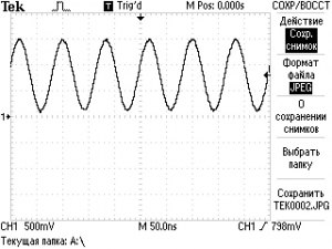

У меня на кварце Q2 чётко показывало 12Мгц
https://pic.maxiol.com/thumbs2/16215...49.q212mgz.jpg
Тут на скрине не сохранилось, но осцил писал что 12Мгц.
Кстати прошивать надо без карты памяти.

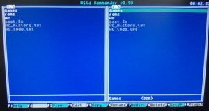

upd... Залил базовую конфигурацию. Без подключения к компьютеру показывает на фоне растра (черного экрана) несколько строчек OSD. В общем не читает карту хоть ты убейся. Все перебрал... хз...
