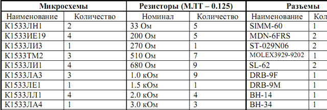

Переоформил перечень элементов для закупки :) В архиве doc и pdf файлы, один лист А4. Выглядит вот так: (кусочек)
Вложение 12369
