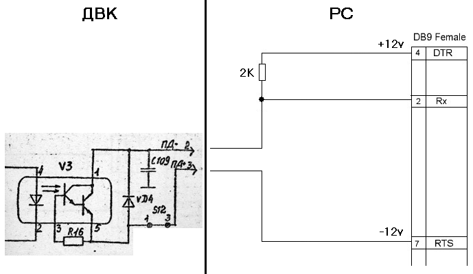

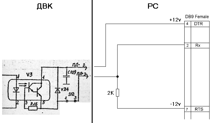

Следующий уровень сложности:
1. Найти в терминальном разъёме ДВК линии ПД- и ПД+ передатчика токовой петли.
2. Определить режим передачи - прямой или инверсный. Для этого подключить "+" омметра к линии ПД-, а "-" омметра к линии ПД+. Убедиться ( на пределе измерений 20К ), что при выключенном питании ДВК цепь разорвана и включить питание ДВК. Если сопротивление упадёт до 100 Ом - передача прямая, если цепь останется разорванной - передача инверсная.
3. Собрать и подключить адаптер приёма с токовой петли:
3.1. Для приёма прямого сигнала:
http://emulator.pdp-11.org.ru/misc/Reciver=3.png
3.2. Для приёма инверсного сигнала:
http://emulator.pdp-11.org.ru/misc/Reciver=4.png
4. Изменяя настройки COM-порта - выставить уровни DTR = +12 в, RTS = -12 в.
5. Наладить приём на скорости 9600.
6. Определить максимальную скорость работы ( зависит от быстродействия оптрона передатчика ).
Patron, Я оптрон спалил, сейчас у меня 1и2 контакты оптрона (оптрон выпаян) соединены вместе.
