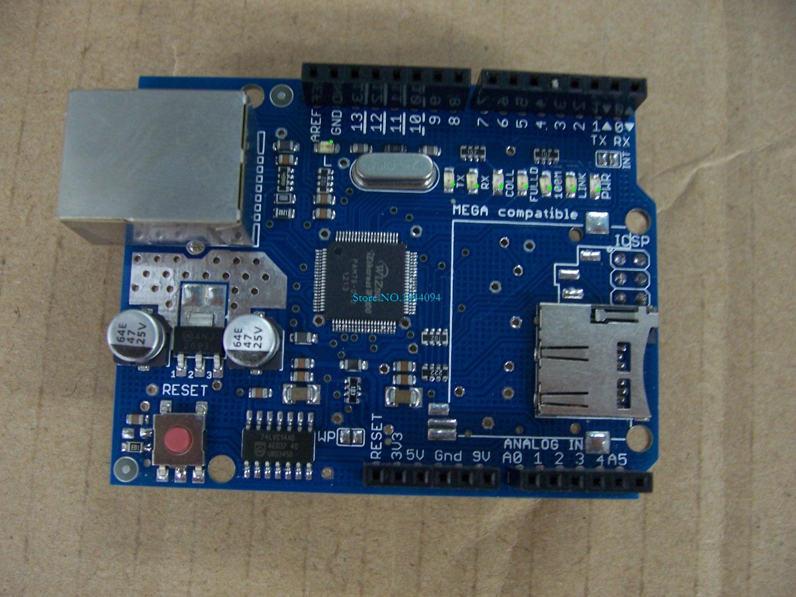

Я думаю что 328р- самый раз: в Китае платки с ними почти ничего не стоят.
А такой вариант, подойдет?. кпримеру.Ну пусть чуть дороже, зато sd в комплекте.
http://g02.a.alicdn.com/kf/HTB1XwMtJ...evelopment.jpg
Если там Atmega328p, то никаких проблем, заливайте скетч и подключайте вместо дисковода, заодно и проверите, а то пока что никто не подтвердил работу, хотя у меня работает, значит должно работать :)
PS: с текущим скетчем нужно кинуть в корень флешки файл default.trd
PS2: файлы с гитхаба нужно кинуть в папку FDD_Emulator
